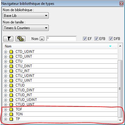

quel est l'équivalent du timer série 7 de pl7 pro pour unity? merci :oops:

ya pas d’équivalent sur Unity base, il faut utiliser PL7_TON

C'est pareil qu'une TON non ?!

Il n'y a pas de sélection de base temps sur le TON IEC la durée est en TIME, sinon la fonction est la même.

Pas tout a fait, si on met une condition sur le C d'une tempo tele on fige l'écoulement, sur une ton si on coupe le in on repart du début. Cela dit il me semblait que les tempos tele existaient toujours dans une bibliothèque obsolète.
EDIT: j'avais pas vu le message de itasoft, ce doit en effet être PL7_TON dans la bibliothèque obsolète.

Bonjour, il me semble ne pas trouver PL7 TON dans la bibli.

Les tempos existent bien dans la librairie obsolète.
En les utilisant, on a les mêmes limites en nombre qu'avec PL7-3.
Les ton de unity sont en millisecondes il me semble non ?
Mais là, il n'y a plus de limite au nombre de tempos utilisables.
