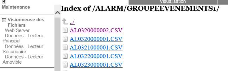

je conforte la solution de Itasoft.
Si le client à un accès a distance depuis le Webgate de l'IHM ,il suffit de crée un groupe d'évènement dans l'IHM.
Ceci est un exemple d'un accès IHM depuis le le Webgate
Le fichier .csv est téléchargeable donc exploitable par la suite.
