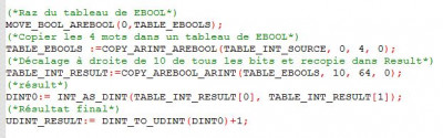

Je cherche à récupérer une valeur d'une passerelle vers mon automate avec READ_VAR cependant la valeur n'est disponible qu'en INT-64, j'ai vu qu'il était possible de faire des calculs pour lire cette valeur, car dans le M580 je n'est pas de Format LREAL pour interpréter cette valeur.
Le calcul possible est celui-ci : Divide the 64-bit integer into two 32-bit integers points. Result = first 32 bit* 4294967296 + second 32 bit.
J'ai également vu ce poste : https://www.se.com/uk/en/faqs/FA274506/
Si quelqu'un aurait une piste je suis preneurs..
Merci par avance.

slts, l'exemple donné est bidon .
quelle valeur Physique représente ces 64 bits ? milligrammes, milliVolts, ect... ??
ps:
certains capteurs délivrent la valeur sur 64 bits (dans 4 mots de 16 bits) au format MOD10 verifier si c'est pas le cas

Ces valeurs physiques sont des Wh (Total active energy received).

j’avais eu ce même cas de figure, j’ai fais un décalage à droite de 10 des 64 bits ce qui revient à diviser par 1024 puis mis les 32 bits des poids faibles dans un UDINT . Ce qui me donne 4 294 967 296 kW/h l’usine aura fait faillite avant d’arriver à cette valeur, lol
--exemple clic pour zoom------
