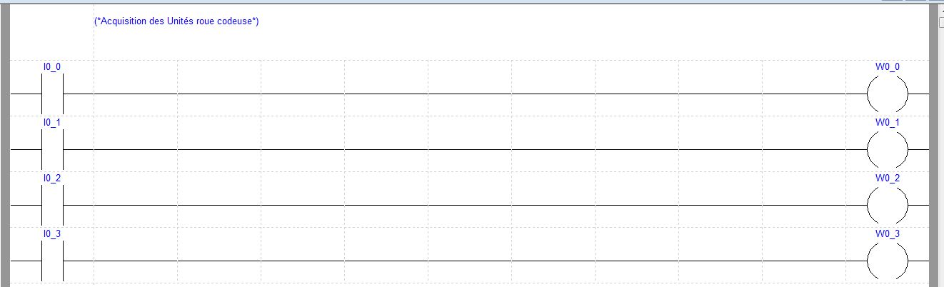

je souhaiterais avoir votre aide pour Ecrire un programme pour lire les chiffre de 2 Roue Codeuse(RC)=> (unite+dizaine) via un TSX17 ??
autre chose ,est il possible de comparer cette lecture (RC)avec celle récupérer sur transducteur (potard) connecté à un TSXAEG4110 et TSX17
PS : je ne suis pas bien caler pour jouer avec les Mots dans un PL7-2
d'avance merci

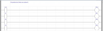

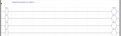

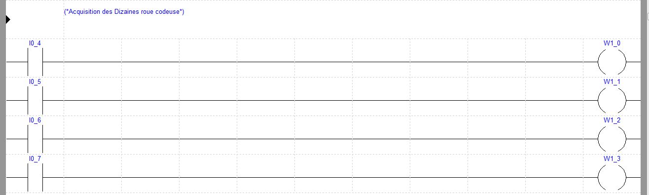

disons que pour ça il faudrait l'instruction BCD_TO_INT qui n'existe pas sur le PL72 du TSX17
il faut la faire en programmée
Les unités de la roue codeuse sont sur les entrées I0,0 / I0,1 / I0,2 / I0,3
Les Dizaines de la roue codeuse sont sur les entrées I0,4 / I0,5 / I0,6 / I0,7
exemple ci dessous
cliquer dessus pour agrandir la photo la valeur décimale de la roue codeuse (W3) peut être comparée avec celle récupérer sur transducteur (potard)

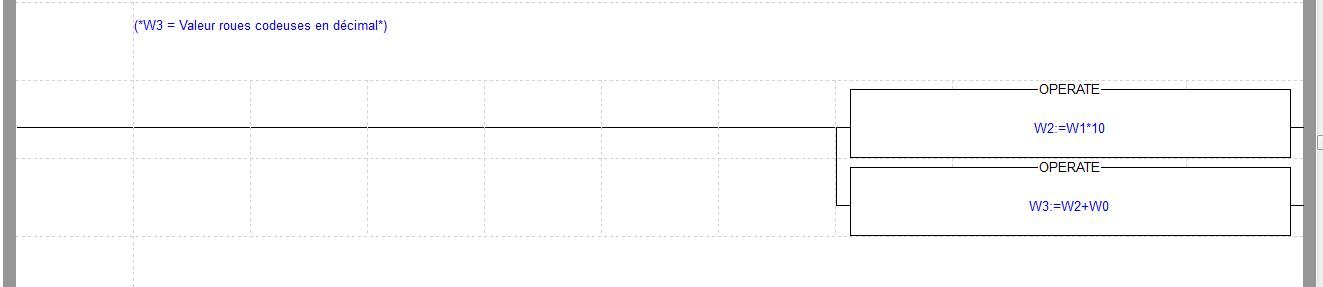

bonjour et merci pour votre temps
qq question :
W1 c'est par rapport au W1-i (i=0 à 3) des unité RC ?
W0 c'est par rapport à W0-i (i=0 à 3) des dizaine RC ??
signification W10 ?
pourquoi W1xW10 ?
pourquoi W2+w0 ?
PS : pour le potrad j'ai mis :
Transfer iw1,0 dans W20 et ensuite comparaison W20 avec W3
c'est juste ???
d'avance merci

vous confirmez ?plcman a écrit : PS : pour le potrad j'ai mis :
Transfer iw1,0 dans W20 et ensuite comparaison W20 avec W3 ==> j'ai mis si (W3=W20) alors O0,1 =1

OUI
W1 c'est par rapport au W1-i (i=0 à 3) des unité RC ? non c'est W0 c'est écrit en gros sur l'exemple
W0 c'est par rapport à W0-i (i=0 à 3) des dizaine RC ?? non c'est W1 c'est écrit en gros sur l'exemple
