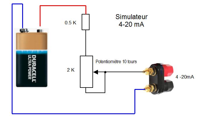

tester l'entrée ana. avec un simulateur 4/20 mA, on s'autorise à penser que c'est une entrée ana. isolée
--------------clic zoom------- Pas obligé de mettre une pile DURACELL avec une pile de chez Carrouf ça marche aussi
