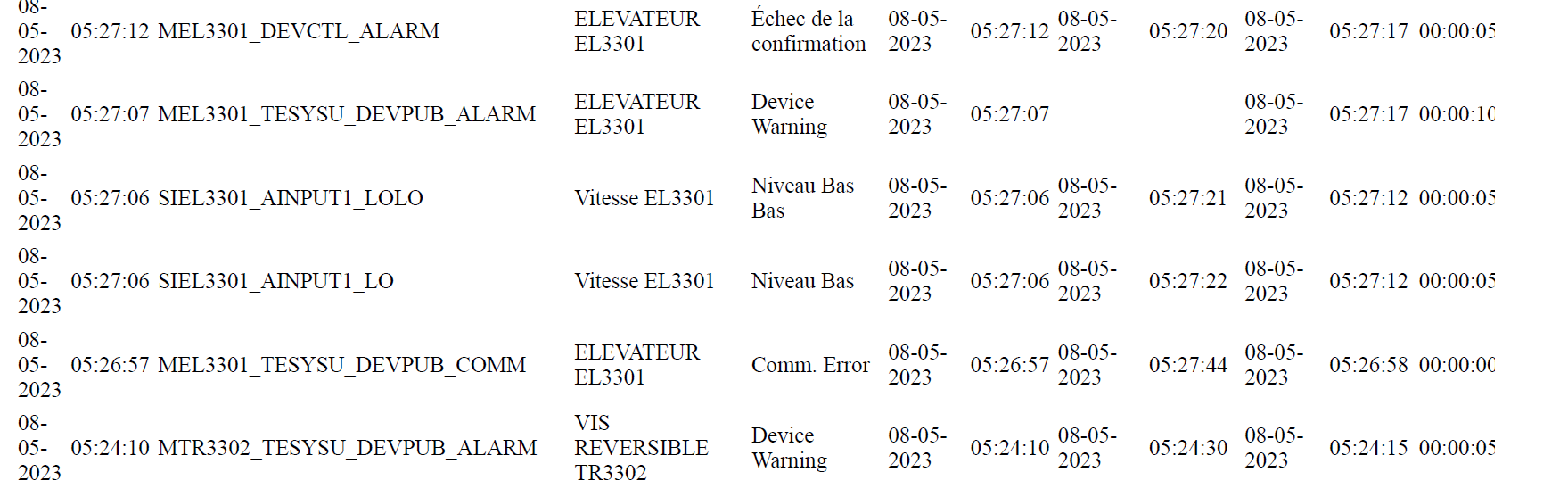

Nous rencontrons constamment des erreurs avec les appareils Modbus (TeSys, ATS48, PM8000, SEPAM...) dans notre système Ecostruxure Hybrid DCS, avec des alarmes telles que: Device warning, Device Failure, Communication Error, Confirmation Error … (voir Alaram File). Notez que ce problème se produit sur différentes zones, les appareils s'arrêtent de manière aléatoire, ce qui augmente les temps d'arrêt de l'usine.
Nous avons exploré et vérifié de nombreuses possibilités (mise à la terre, harmoniques, apporté quelques modifications logicielles côté site et côté automate : config des facets Hybrid DCS et DFBs ; paramètres de passerelles Egx 150 ou paramètres de port eNOC ; problèmes matériels tels que les câbles, passerelles ou commutateurs... mais le problème persiste.
Ce que nous avons fait jusqu'ici:
- Configuration et paramètres des templates Hybrid DCS: Port, EGX, Modbus clients…
- Configuration des programmes de équipements cités.
- Suivi et diagnostic des erreurs de communication des équipements Modbus SL.
- Diagnostic des passerelles EGX, amélioration des paramètres.
Vos suggestions et votre aide sont les bienvenues. Merci !!!
