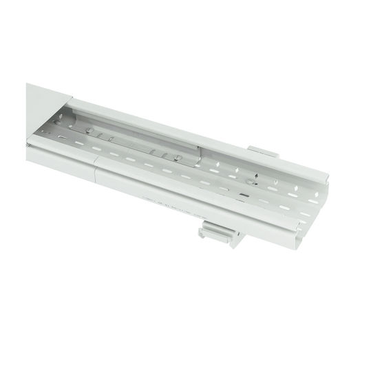

Voila quelques types des chemins de câbles avec et sans couvercle, j’ai quelques questions à poser :
1-Par rapport aux câbles terre, il faut les additionner ensembles comme la fig1 ou bien de serrer chaque câble terre avec ses propres conducteurs actifs comme ds la fig2, ou pas n’importance ?
2-Est-ce qu’il est nécessaire de faire organiser et aménager les conducteurs ds les chemins de câbles qui contiennent des couvercles comme fig4 ou non ?
3-Pour les chemins de câbles du type fig5, il est obligatoire de faire organiser et aménager les conducteurs puisqu’ils sont visibles comme il est clair ds la fig3, c’est vrai ça ?
merci

1- alors vous preferez ce type d'organisation du cable terre avec les cables actifs correspondant comme la figure suivante?
2-quel est votre avis sur l'organisation des cables électrique sur des different type de chemin de cable, ouverte et fermé avec une couvercle, est ce qu'il est necessaire de faire organiser les cables en utilisant des chemins de cable fermés que ds le cas des chemins de cable visible et ouverte ce qu'il est clair ds les photos que j'ai déjà envoyé avant?
c'est à dire il est possible de mettre les cables sans utiliser de ceintures ds le chemin fermé que ds le cas de chemin visible ou' il est obligatoire de faire joindre les cables avec des ceintures pour avoir un bon arrangement des cables et un bon dessin géométrique?
merci

Pour les couvercles c'est recommandé quand tu as un risque mécanique ou de déversement de produits qui peuvent attaquer l'intégrité de ton câble.
