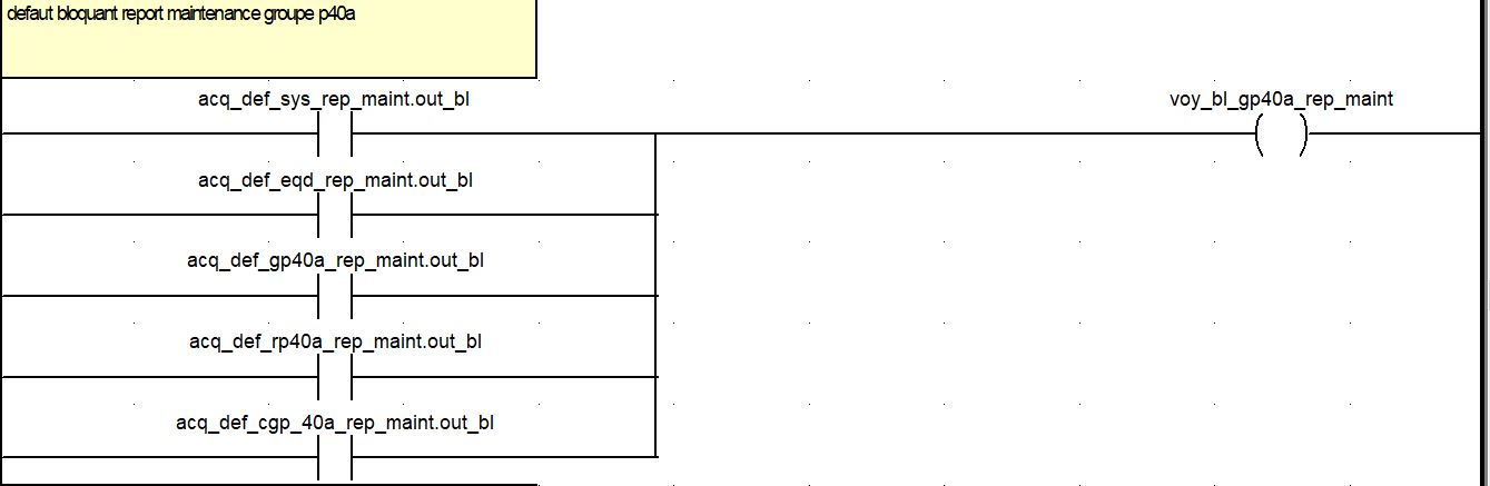

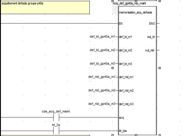

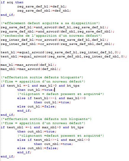

Bonjour à tous, merci de vous intéressez à mon sujet,
je vous remets en pièces jointes des captures d'écran de mon programme sur M340.
Je réceptionne un booléen "Voy_bl_gp40a_rep_maint" en %MW382.0.

Messages : 1579
Re: [Vijeo Designer]
En fait sur ta variable a n états, n=2. C'est un booléen quoi.
Si elle clignote dans l'automate, elle va clignoter a l’écran. Enfin, au temps de rafraichissement près.
Si tu veux faire un truc un peu mieux il te faut une variable de type int, et utiliser une "ressources couleurs" coté vijéo. (Enfin, moi je la jouerai comme ca).
Souvent je fait des voyants gris/vert/rouge avec cette technique avec parfois du jaune en plus, ou du bleu, ou du blanc. "Ça dépends".
Messages : 7807
disons que si c'est un BOOL et que le 3ème état c'est clignotant, programmer un contrôleur de rotation dans API ou IHM, voir exemple
viewtopic.php?p=46909&hilit=rotation#p46909
