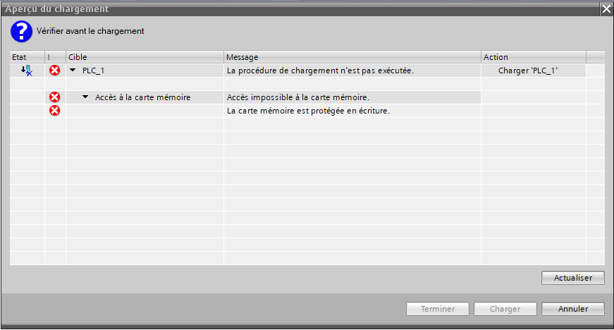

Salut les cyborgs !
Je suis en train de me battre avec une cpu 1512SP-1-PN de récup posée sur le bureau pour essai.
Quand je veux charger une config et un bout de programme, j'obtiens le message d'erreur :
Bien sûr, la carte n'est PAS protégée en écriture.
Je suis parvenu sans trop savoir comment à m'en sortir dans un premier temps en formatant la carte depuis TIA 16.
Je suis arrivé à charger ma config, mon programme, tout allait bien.
Aujourd'hui, je fais une modif, j'envoie dans la cpu et paf ! rebelote : carte protégée en écriture !
J'ai tenté de la formater à nouveau, mais rien à faire ce coup-ci.
Depuis, je tourne en rond...
Une idée ?
Merci !

Bon, je me réponds à moi-même.
J'avais deux problèmes avec cette cpu : la carte sd protégée et 2 cartes E/S Tor non reconnues (ainsi que la terminaison serveur).
Un problème à la fois.
N'arrivant à rien avec la carte SD, je me suis attaqué à la non reconnaissance des cartes E/S.
Même la reconnaissance automatique ne voyait rien. Là, j'ai commencé à douter de mon matos.
J'ai tout démonté et, surprise ! Sur la carte entrées : 2 pinoches pliées et sur la carte sorties : 1 pinoche enfoncée (et bout de connecteur cassé).
Je remets tout ça en ordre à la pince à épiler ('tain, faut être horloger pour bosser sur du Siemens, maintenant !).
Je mets la bourre, lance la détection automatique et paf ! ça tombe en marche dis-donc !
Un petit programme à la va vite, je balance tout dans la cpu, RUN, et nickel, tout passe au vert et ça tourne.
Depuis, j'ai fait des tas de modifs et, devinez quoi ? plus de souci de carte SD !
Bon, je m'emmêle déjà assez les neurones à chercher pourquoi des trucs marchent pas, je vais pas en faire plus pour des trucs qui marchent !

Bien joué!
La cate SD est peut-être une conséquence des cartes en défaut... va savoir maintenant
