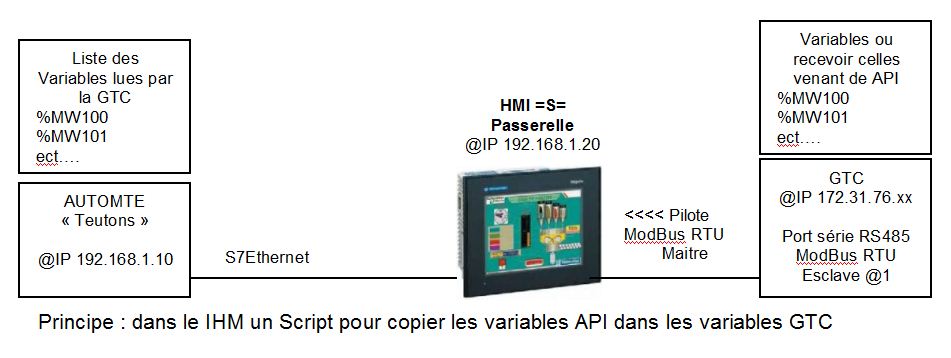

Re: [S7-1200] CP 1243-1 et GTC
Si sur la GTC on dispose d’un port série RS485 protocole ModBus RTU configuré en esclave
On peut se servir du IHM Schneider comme passerelle : A voir
---Exemple ----clic dessus pour zoom--------
