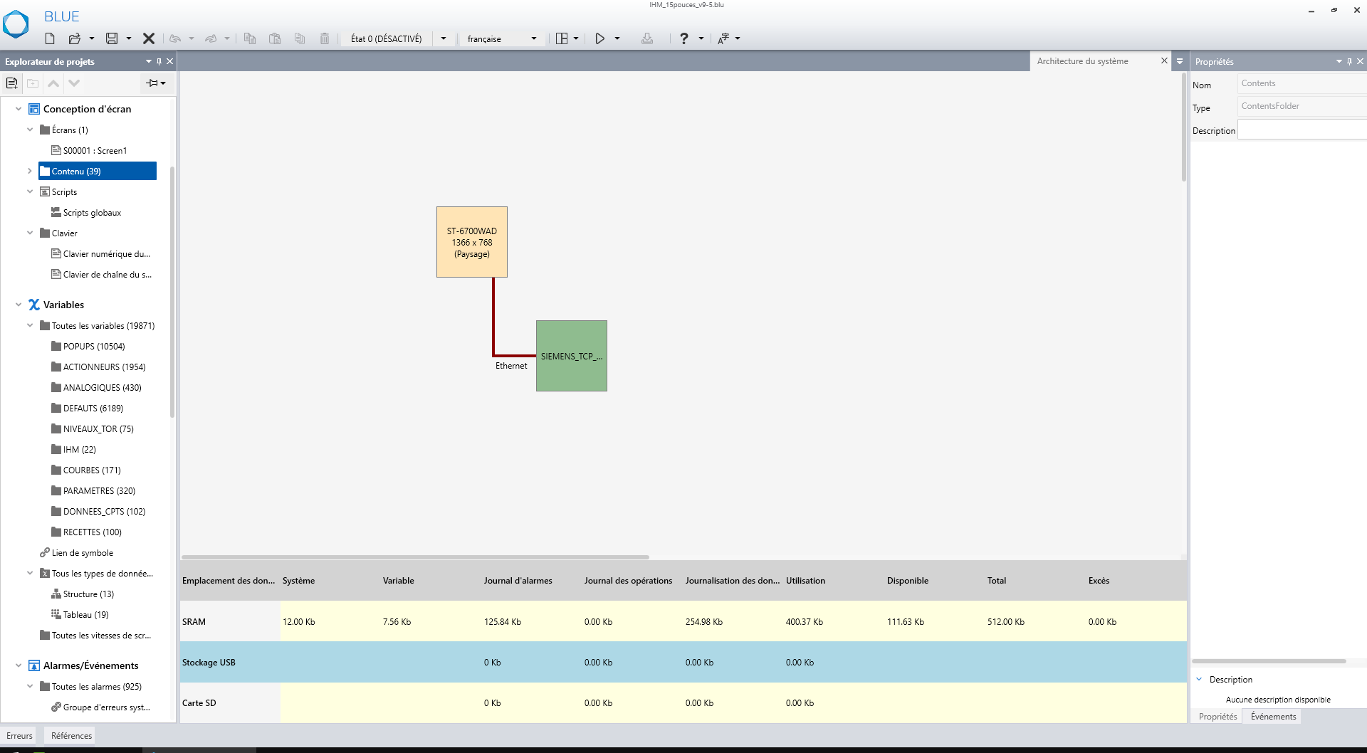

Re: Proface Blue - Problème de version
L'option est présente mais grisée (c.f. capture)
je précise qu'il n'y a aucune erreur de compilation, et la simulation fonctionne sans soucis.

- Messages : 7810
quand c'est grisé ça veut dire que ya pas les droits (licence) tu ne le savait pas ?
C'est là tout mon soucis ;
Avec la 3.1 je peux faire le transfert, mais pas lire le programme déjà fait ;
Avec la 3.3, je peux lire le programme, mais l'options de transfert est grisée.
