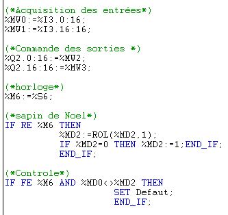

Pour un audit ont me demande de tester le matériel neuf en stock pour être sur de sont bon fonctionnement ! Au cas où.
Il s'agit d'un automate tsx premium tsxp57103m
Donc j'ai trouvé un rack tsxrky8ex en occasion pour ne pas arrêter la production et tester le matériel neuf de rechange en ma possession (carte entrée et sortie Tor)
Seulement il manque sur le rack un bloc terminaison A j'ai le B, quelqu'un aurait le schéma de cablage du bloc pour que je puisse en confectionner un ?
Aussi existe t'il une technique pour tester entrée et sortie sur cet automate pour voir ci tout est OK ?
Messages : 7807
Re: [TSX Premium]
une technique bestiale consiste à câbler les sorties sur les entrées et de programmer un chenillard pour faire un joli sapin de Noel
------exemple------
