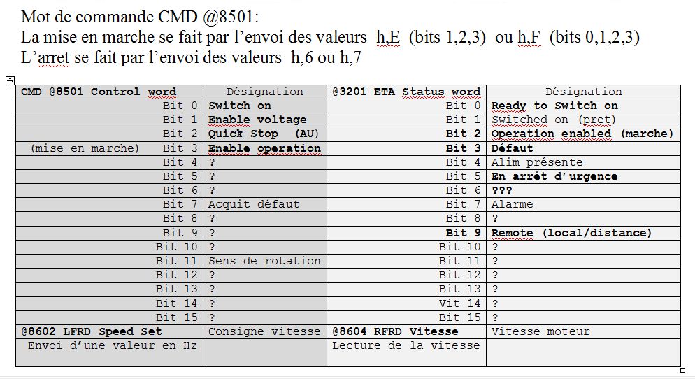

Re: [TSX Premium] Gestion variateur Lexium32 en PL7-Pro
chez =S= c'est toujours les mêmes commandes, j'avais ça avec un ATV71 , à voir

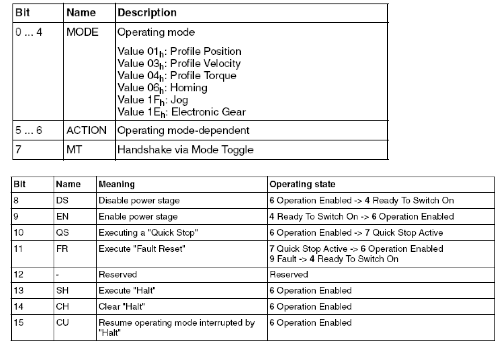

Merci Antoine. C'est en effet ce que j'avais avec les Lexium 05 mais les 32 c'est pas tout à fait pareil. Moi j'ai ça :
Mon souci c'est que quand je met le enable je passe en 7 (quick stop) et je suis obligé de faire un "fault reset" et temporisé en plus. Si je met le bit quick stop avec le enable ça reste en 4 et ça passe pas en 6. Bref ça marche pas pareil et c'est chiant

J'ai résolu mon souci en reprenant complétement mon graphe de séquencement. En fait c'est plus simple avec un Lexium 32 qu'avec les 05 et mon ancienne séquence ne pouvait pas marcher.
Par contre et pour info, les moteurs BSH que j'ai sur cette installation ne sont pas directement compatible avec les Lexium 32. Après 2009 il faut mettre à jour le firmware des moteurs sinon le variateur ne reconnait pas la plaque électronique du moteur via le codeur et sort un défaut bloquant.
Moi j'ai trois moteurs de 2008 et un de 2021. Bien entendu on a commencé par le 2021 et on n'a donc pas eu d'erreur. Une fois passé sur un 2008 on a passé une demi journée a essayer de comprendre d'ou sortait ce défaut
