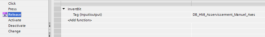

Bonjour, je viens vers vous car je ne comprend pas comment programmer un commutateur. J'ai essayé de faire "mise a 1 bit" et "razbit" pour le ON et pareil pour le OFF mais ça ne fonctionne pas. j'ai également essayé avec "inversebit" mais ça na également pas marché. Avez vous une solution svp?

Sous quel logiciel ?
il faut :
- une action Mise à 1 d'un bit A l'APPUI du bouton
- une action Mise à 0 d'un bit AU RELACHEMENT du bouton

Peux tu préciser quand tu dis que ça ne fonctionne pas, il ne se passe rien ou le résultat n’est pas celui attendu? Comment voudrais-tu que ton commutateur fonctionne?

Je rajoute que si tu fais mise à 1 et razbit sur la même action, ça ne peut pas fonctionner, c’est toujours la dernière commande qui sera exécutée.

Le "inversebit" sur l'appui ou le relâcher du bouton marche normalement bien. Est-ce que le bit visé n'est pas remis à 0 ailleurs?
Exemple qui fonctionne:
Capture d’écran 2023-03-21 143008.png (7.6 Kio) Vu 692 fois
