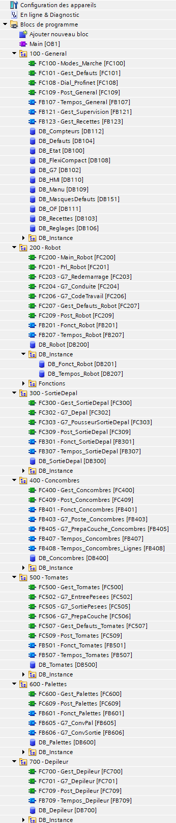

Je crée se topic afin d'avoir vos retours d'expérience sur la façon d'on vous structurer vos programmes. Je trouve intéressants de partager les méthodes de chacun pour structurer un programme.
Je commence avec un projet que j'ai réalisé il y quelque temps pour le fonctionnement d'une CTA. J'ai choisie de segmenter le programme et de le séparé en plusieurs groupes fonctionnels. Le nombre de groupes fonctionnels est déterminé en fonction du nombre de parties mécaniques qui peuvent fonctionner dans un mode de marche différent au même moment donné.
lien d'un site plutôt intéressant https://tiaportal_formation_automatisme.solutions-industrielles.com/livret/niveau-2/n2ssp100-structure-programme/

On procède un peu de la même façon chez nous, par groupe fonctionnel avec à chaque fois le pilotage des sorties associées au groupe.
Les tempos sont regroupées dans des FB pour chaque groupe également et on les appelles depuis les DB d'intance.
Dans l'OB1 j'appelle à chaque fois le premier FC de chaque groupe (FC100, FC200, etc...).

@jeremAuto07 j'aime bien le principe d'utiliser un DB global pour les échanges avec l'IHM/SCADA. Pour l'instant dans ma boite , ils vont directement lire dans les DB mais je trouve plus intéressant d'avoir un DB dédié à l'IHM.

J'utilise des DB globaux uniquement pour les réglages et les recettes.
J'utilise jamais de FC, uniquement des FB.
Je remets jamais le numéro du FB dans son nom. Je laisse faire le tri alphabétique.
Parfois pour forcer l'ordre d'affichage des blocs je mets des entête du type AAA_MappingEntrees, BAA_G7EntreePieces, BZZ_G7SortiePieces, ZZZ_MappingSorties aux noms de mes FB. Mais la plupart du temps je mets pas d’entête.
Souvent pour m’éviter d'avoir a écrire des noms de variables trop longs quand j'ai besoin de lire des variables depuis un autre FB que celui d'origine, je raccourci son nom. Typiquement mon DB associé au FB "AAA_MappingEntrees" s’appelle juste "Entrees".
