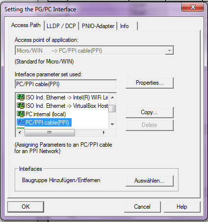

J'ai besoin de votre aide car je n'arrive pas à me connecter sur une cpu 226. J'aimerai me mettre en ligne à l'aide d'un cable 6ES7901-3DB30-0XA0 mais j'ai toujours le défaut: entrée de l'application introuvable. J 'ai vérifier et mon port usb détect bien USB/PPI.
Pouvez-vous me dire la démarche à suivre afin que je puisse me connecter.

Dans "Paramétrer interface PG/PC" as tu bien choisi dans Interface parameter set used: PC/PPI câble(PPI) comme ci-dessous:

Merci pour le retour mais je n'avais pas PC/PPI qui apparaissait dans mes choix mais j'ai trouvé. Jai du installer un patch et maintenant j'ai ce choix et j'arrive a me connecter.
