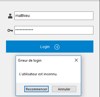

J'ai beau faire les différents paramétrages donnés dans la documentation, cela conclue toujours à une erreur "L'utilisateur est inconnu."

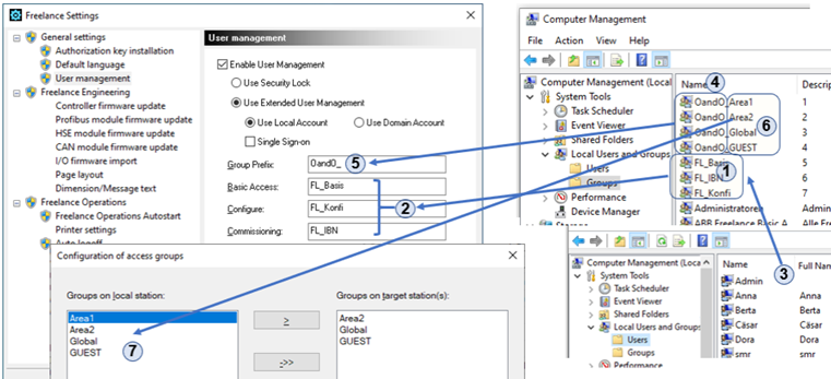

Le paramétrage réalisé :
- modification de "Stratégie de sécurité locale"

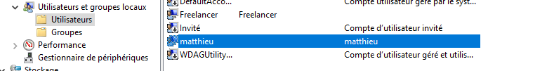

- Dans gestion de l’ordinateur ; Utilisateurs et groupes locaux ; Création d’un groupe et d’un utilisateur.

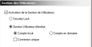

- Dans Freelance Settings, Gestion des utilisateurs, j’ai bien sélectionné Compte local. J'ai bien associé les comptes ABB freelance affiché dans votre documentation dans les options de groupe (ABB Freelance Configure, ABB Freelance Mise en service etc..)
- Après avoir configuré toutes les étapes ci-dessus, et essayer de me connecter sur l’application Freelance, le message d’erreur suivant revient.
Je ne sais pas s'il y une version (version actuelle : 11.1.9848 démos) qui est sortie après celle-ci et qui règle ce problème. Car sur un document plus jeune (2021), la page de paramétrage "User management" est différente, voir ci-dessous :

J'ai pu trouver la solution, à partir d'une autre version d'un client.
La version que j'avais d'Abb Freelance 2019 SP1 possède le terme [SP1], ce terme est une version d'où nous ne pouvons avoir accès aux gestions de compte avancé.
Merci sinced pour avoir cherché à m'aider.
