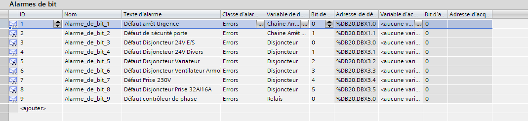

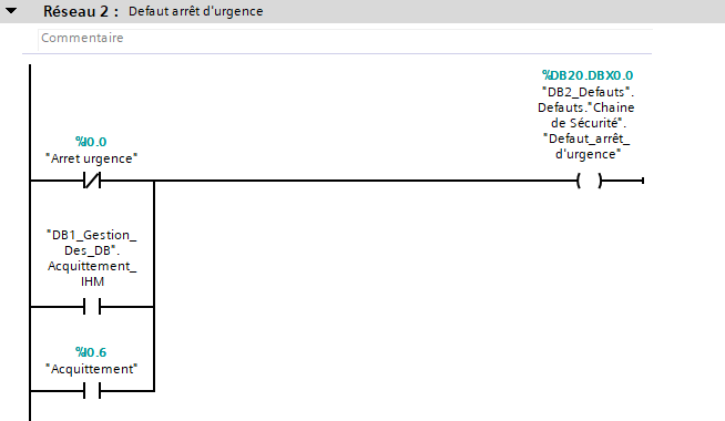

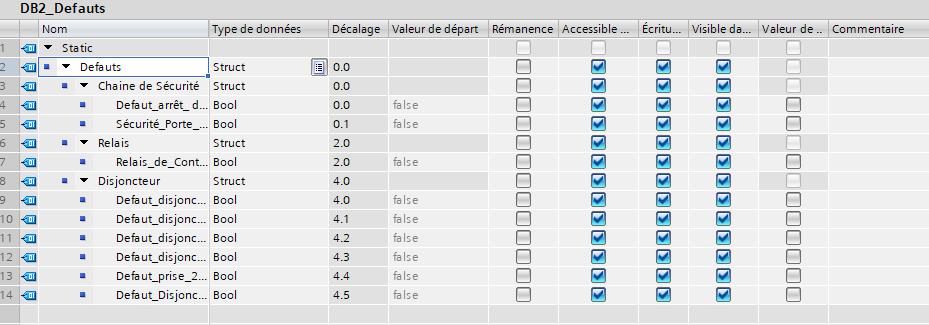

A ce jours je n'arrive pas à faire apparaitre les alarmes sur un IHM KTP400 avec un automate S7-1200, pourtant j'ai l'impression d'avoir programmer correctement. Mais malheureusement je pense qu'il y a une subtilité..
Ci-dessous les différentes programmation effectué.
Merci d'avance pour votre aide,
Aurélien

Re: [WinCC Pro] Paramètrage affichage des alarmes/défauts
vite fait, ça va pas bien marcher...
Essaye de cette façon
--|/AU|--------------------------------------(Defaut)---
-|Defaut|-----|/Ack|----|/ACK IHM|--|

Merci pour l'aide, mais le problème c'est surtout pour afficher le message sur IHM.
Bonne journée,
Aurélien

Pour que cela fonctionne :
1- le côté programmation des défauts doit marcher.
2- il te faut utiliser les outils de bandeau d'alarmes ou d'affichage des alarmes côté afficheur !
un exemple ici :
https://www.youtube.com/watch?v=1tZAWWdnVXE

Merci, cela fonctionne parfaitement.
Bonne journée
