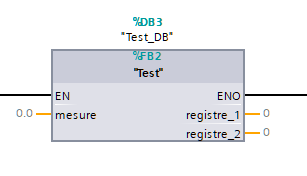

J'ai actuellement un block FB avec 3 entrée 3 sortie comme suit :
Input (Real)
input 1 (INT)
Input 2 (INT)
Output (Real)
Output 1 (INT)
Output 2 (INT)
J'arrive avec une valeur en real (disons sur la zone mémoire 10 à 13) dans le bloc par "input" et mon but est de sortir en "Output 1" avec la zone 10 à 11 et "Output 2" avec la zone 12 à 13.
Pour le moment je fait : "Input" vers "Output" puis "Output" (10 et 11) en "input 1" et "Output" (12 et 13) en "Input 2". Ensuite conversion real to int "input 1" vers "Output 1" et même chose pour "input 2" vers "Output 2"
Ça fonctionne très bien mais j'ai l'impression que je peux faire mieux. je souhaite surtout pouvoir mettre n'importe quel valeur en real en Input et la sortir en Output 1 et Output 2 sans avoir besoin de spliter mon "Input" directement sur les patte du FB
C'est possible ?
Merci d'avance, comme toujours :)

En gros, je veux faire un FB avec 3 pattes :
une entrée Input en Real et 2 sortie Output 1 et Output 2 en int
Je souhaite prendre input [real] (qui, par exemple, prendrai les mémoires de 10 à 13, soit 4 normal c'est un real) et en sortir par les output par les memoire 10 et 11 pour le output 1 et 12 et 13 pour le output 2

les Numéros des octets oui
en gros ça donne ça
Sans titre.png (3.46 Kio) Vu 1004 fois

En gros tu veux faire un bloc fonction qui prenne sur une entrée une valeur sur 32 bit et déconcaténer en 2 valeur sur 16 bits
Soit un double mot vers deux mots?
andala a écrit : 17 févr. 2023, 16:19 soit 4 normal c'est un real)
Ne dis pas "Normal" ici c'est un octet ou un byte

Pourquoi vouloir faire ça? Comme dit Ita, sur un REAL ça ne sera pas exploitable.
Sinon avec le recouvrement de la mémoire, il faut savoir que MD0 (un double mot sur 32bit) est composé de MW0 et MW1 (chacun des simple mots de 16bit)
