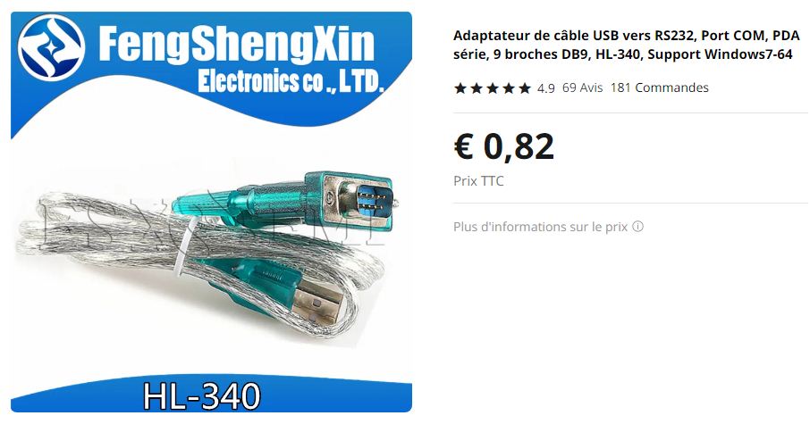

Messages : 7810
Re: Peut-on communiquer en RS422 plutôt qu'en RS232 ?
un convertisseur USB/RS232 ça coûte 0,82 € chez les bouffeurs de riz

Message par dehell »
Si ton besoin est de communiquer sur le port RS-232 du SLC, il te faut un convertisseur USB/RS232, ce sera suffisant.
DH485 c'est un protocole propre à Rockwell (Data Highway 485). Effectivement c'est sur une liaison RS485 mais de mémoire il faut un convertisseur spécifique (à confirmer).
