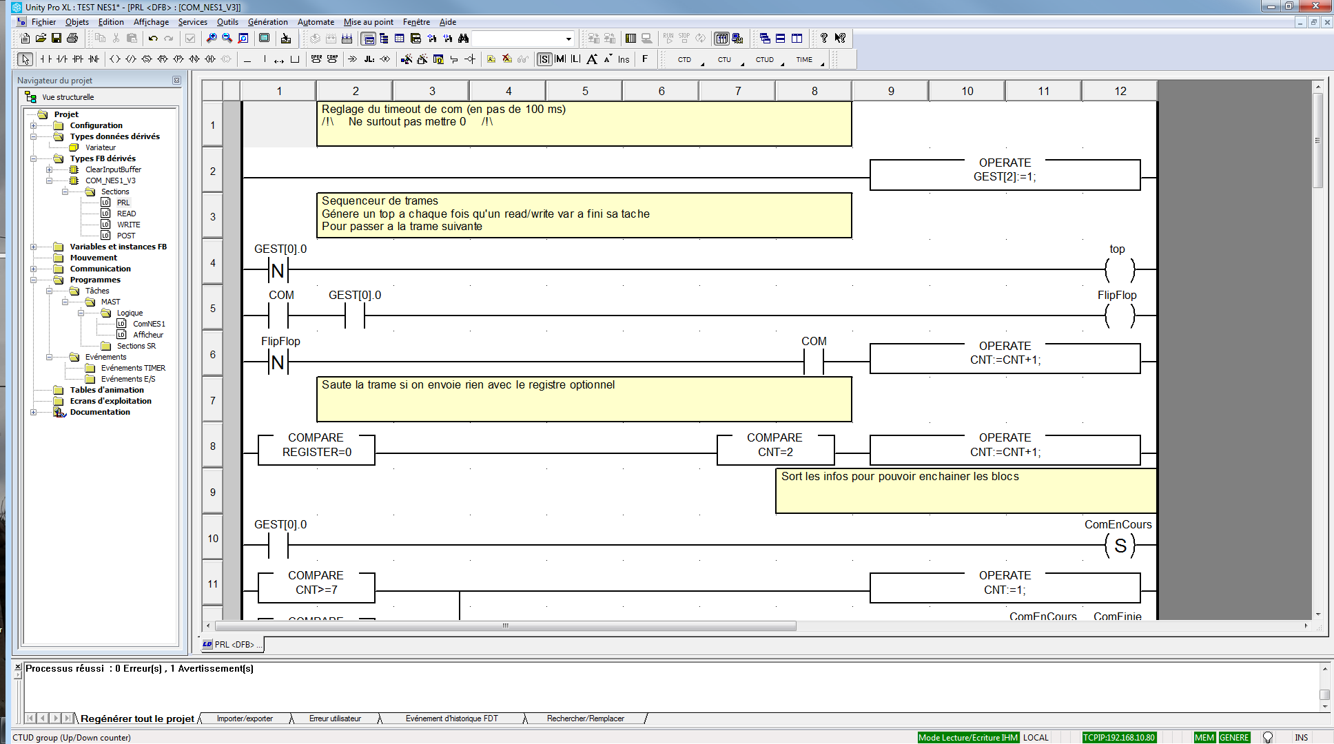

Si vous avez besoin de piloter un de ces variateurs, soit via leur port RS485 intégrée, soit via leur carte Modbus TCP optionnelle, avec un M340 (ou un M580)
Je n'ai pas encore mis le code de mon DFB sur sourceforge (c'est prévu), mais je peut déjà vous le fournir en MP en attendant.
2023-01-20 10_06_01-Unity Pro XL _ TEST NES1_ - [PRL _DFB_ _ [COM_NES1_V3]].png
