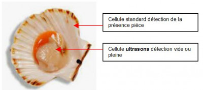

principe pour hanine
Messages : 7807
principe détection coquille saint Jacques vide ou pleine
----clic pour zoom----

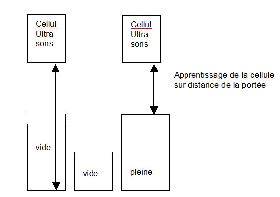

voici un exemple de boite utiliser sachant que celle ci et en mouvement
Messages : 7807
Re: principe pour hanine
il faut détecter si la boite est vide ou pleine ou si elle est ouverte ou fermée ??
si vide ou pleine c'est comme la coquille saint Jacques

ouverte ou fermer cest pas un problème ! elles se ferme automatiquement par la machine du coup je vais positionner les capteurs avant la fermeture des boites
Messages : 7807
OK,
sur détection d'une boite vide on doit faire quoi ?
hanine
Messages : 4
Enregistré le : 10 oct. 2022, 12:41
Message par hanine »
une simple alarme pour alerter l'operateur de la présence d'un vide
Messages : 7807
OK
---------------clic zoom--------
hanine
Messages : 4
je vous remercie je vais essayé cette installation et revenir vers vous
