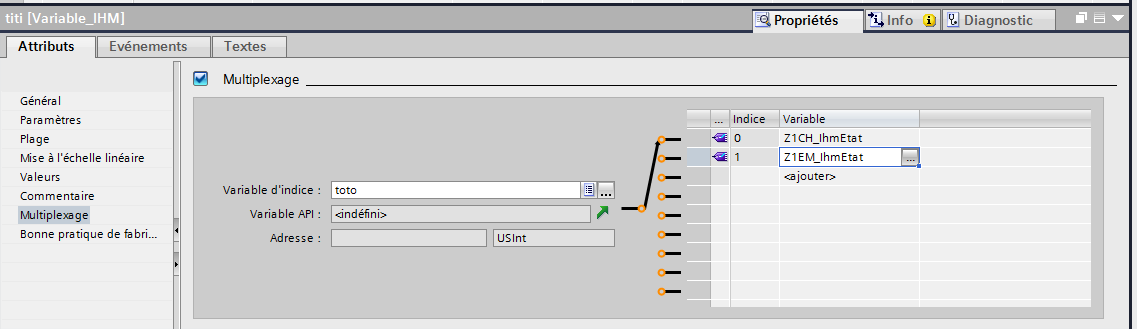

je suppose que tu parles d'IHM sous TIA.
Dans ce cas, Ta liste comporte 3 textes auxquels tu as du associer une valeur exemple :
0 variable 1
1 Variable 2
2 variable 3
Il te suffit d'associer à ta listebox une variable -(exemple toto).
Ensuite dans les variables IHM tu créés la variable de destination (ex:titi) et tu paramètres l'attribut multiplexage :
l'indice étant la variable de ta listbox toto
Suivant l'exemple ci-dessous :
Titi recevra la variable suivant l'index toto
Toto = 0 Titi recois Z1CH_IhmEtat
Toto = 1 Titi recois Z1EM_IhmEtat

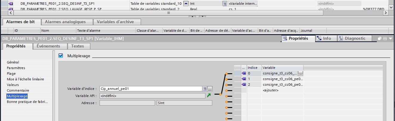

Message par hgvieira »
Merci de votre réponse, j'ai testé votre solution, je ne connaissais pas le multiplexage.
Malheureusement quand je choisis le multiplexage la liaison se grise et passe en variable interne, donc je ne sais pas exploiter la variable en externe.
je suppose qu'un script pourrait le faire?

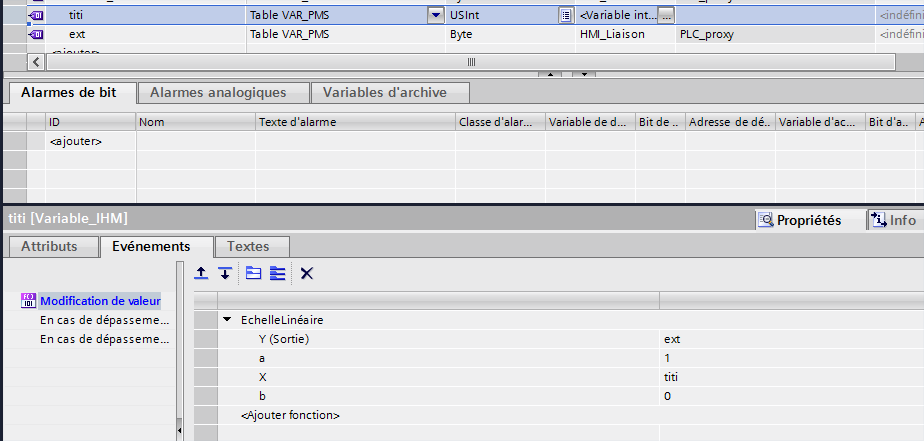

DurandO
Messages : 482
Re: 3 variables interne pour une externe
Message par DurandO »
hgvieira a écrit : 16 janv. 2023, 09:41 la liaison se grise et passe en variable interne
Je n'avais pas vu cela.
Dans ce cas, je te propose de traiter l'événement modification de la variable (interne donc) pour affecter ta variable externe.
Il y a peut-être plus simple : c'est ce qui me vient à l'esprit.
Malheureusement cela ne fonctionne pas voici le défaut retourné :",Le paramètre d'une fonction n'est pas disponible pour le déclenchement Cip_annuel_pe01, événement 'Modification de valeur'. Les variables de ce type de données ne sont pas autorisées pour ce paramètre.,,,11:47:28
D'autre solution?
