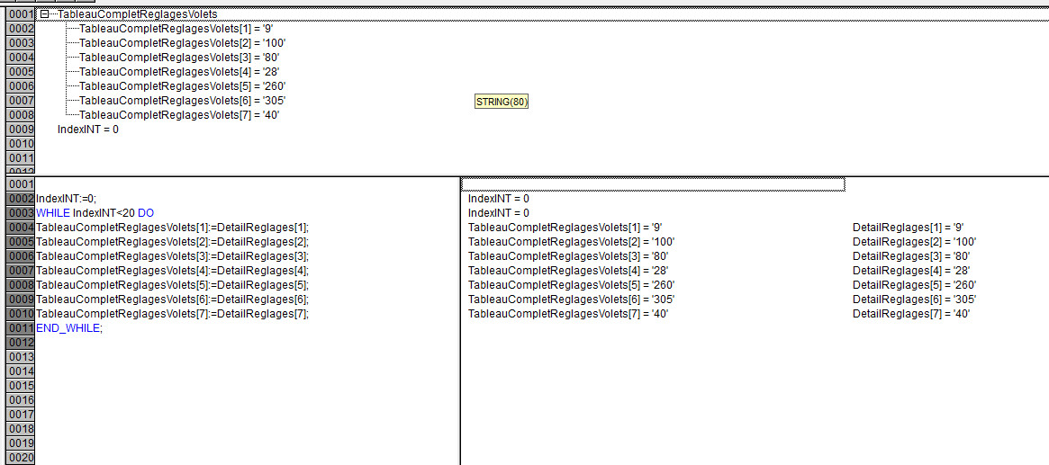

Je voudrais créer un tableau à 7 colonnes et 20 lignes
Chacune des lignes de "TableauCompletReglagesVolets" sera remplie tour à tour par les 7 valeurs émises toutes les 5 secondes par "DetailReglages" (cf fichier joint).
"indexINT" est la valeur de 1 à 20 émise de 5 secondes en 5 secondes.
Merci à qui pourra m'aider...

Re: [PFC200] Tableau ARRAY sous codesys 2.3
Bonjour.
Merci de ton intérêt.
Le tableau sera remis à jour sur ordre extérieur; une fois les 20 lignes remplies il ne se passe rien d'autre en attente d'une nouvelle mise à jour.
Je veux garnir les lignes du tableau avec la succession des 7 valeurs délivrées toutes les 5s ( qui pourraient d'ailleurs être réduites à 1 ou 2 s...).
Une nouvelle mise à jour viendra écraser les valeurs précédentes...
Ne pas tenir compte du bout de programme qui illustre ma question d'origine, c'était juste un essai non concluant...

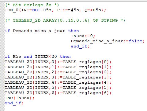

...j'ai déclaré mon tableau comme çà:
"TabCompletReglagesVolets: ARRAY [1..7,1..20] OF STRING;"
mais ensuite je ne sais pas comment l'initialiser le tableau.
Je dispose de
"IndexINT"
qui va évoluer de 1 à 20
et de
"DetailReglages"
qui sont 7 valeurs obtenues toutes le 5 s, à loger dans le tableau.
Je dispose de
"IndexINT"
et de
"DetailReglages"
- Messages : 7806
exemple:
--------clic dessus pour zoom------- ---
pour faire un générateur d'impulsions voir le post
viewtopic.php?f=18&t=6738

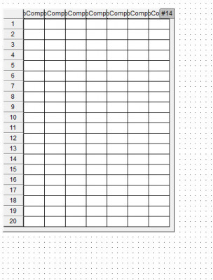

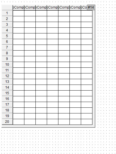

Merci de ton aide, c'est bien ce qu'il fallait faire...
Petit bémol, quand je crée le tableau en visu le programme qui doit le remplir affiche "trop de variables de monitoring" pour chacune des cases!
Sans le tableau visu le programme donne les bonnes valeurs aux bonnes coordonnées...
Le tableau serait-il trop grand par rapport à ce que le wago 750-880 peut faire...?
Merci encore pour la solution.
