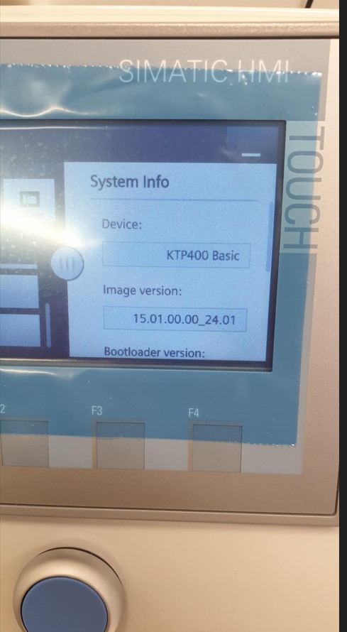

depuis quelque mois, je programme un automate Siemens "série S7-1200" avec un écran hmi simatic "KTP 400 basic", j'arraive à modifier le programme de l'automate et de l'hmi, pour info c'est un système qui a été créé par une société annexe!
je dois déployer ce type de système, j'ai donc achète du matériel neuf

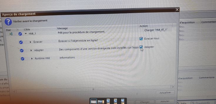

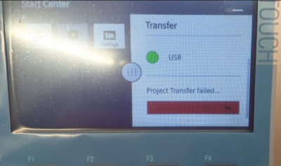

j'ai transféré très facilement dans le nouvelle automate le programme, mais pour l'hmi simatic, j'ai un message "project transfert failed"
et je n'ai aucun message d'erreur du coté de "tia portal v17"
j'ai bien une connexion avec la liaison Ethernet, car j'ai l'adresse IP de L'hmi, je peux faire clignoter l'écran
il y a une manipulation particulière à réaliser sur l'HMI quand il est neuf?

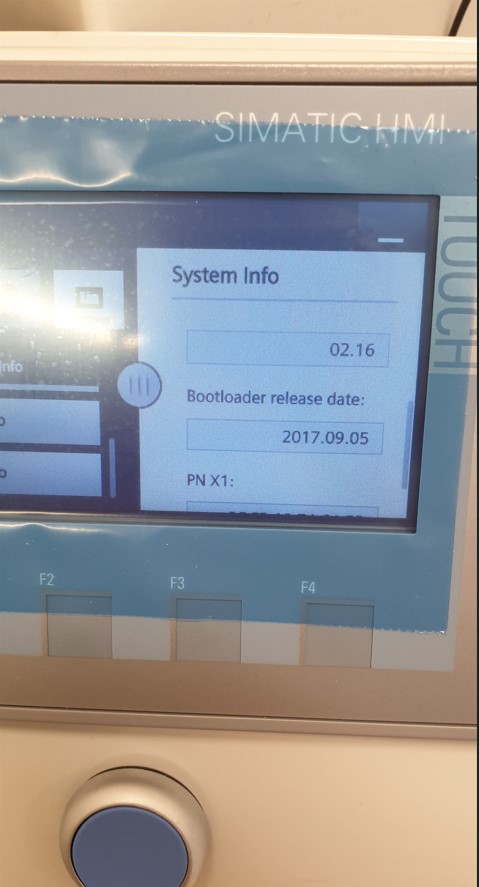

ça peut être une histoire (encore) de firmware entre le projet d'origine et le neuf.
la première fois que je charge un ihm siemens en ethernet, je mets d'abord l'IP dans l'ihm via son panneau
je vérifie que je le ping
puis dans l'interface de chargement je choisis "équipement avec la même IP"
j'utilise aussi parfois PRONETA (gratuit de chez siemens) pour scanner le réseau et affecter une IP à un équipement siemens
