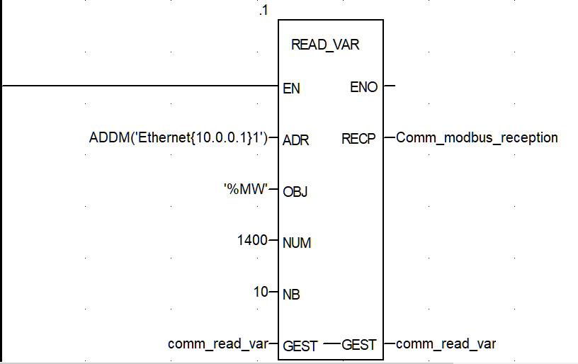

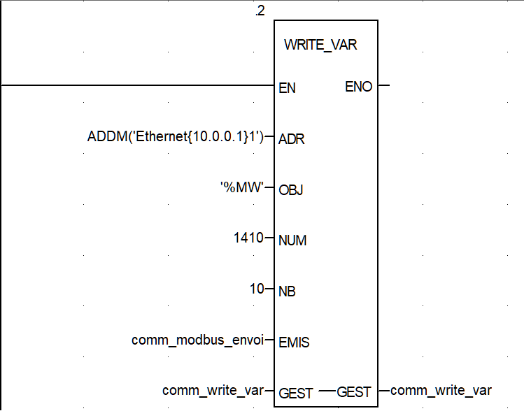

Bonjour a tous,
Comme c'est indiqué dans le titre, je souhaite faire une com entre un M340 avec une NOC et un autre sans NOC.
Je me dis donc qu'il faut que je fasse des blocs : read/write_var
Je voudrais être sur que ce que j'ai indiqué sur le bloc soit juste et surtout au niveau de l'adresse IP. Je sais que c'est cette adresse mais pour le reste je ne sais pas si ça va être bon.
Pouvez-vous juste m'expliquer la partie suivante : ADDM('Ethernet{10.0.0.1}1')
Faut-il que je déclare un DTM ou que je coche des options supplémentaires ?

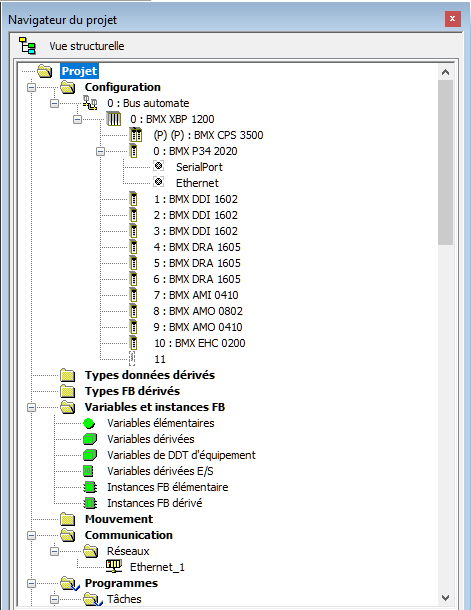

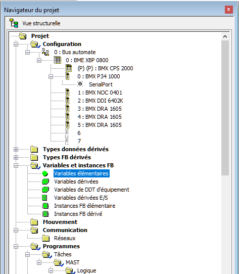

Pour l'API serveur en 10.0.0.100 : Je programme les bloc read et write (voir les s-shot)
Pour l'API client en 10.0.0.1 : rien
Image en plus pour info
Messages : 7807
Re: [M340] Com entre M340 avec NOC et M340 sans NOC
il faut programmer bloc read et write dans l'API client

Salut.
Tu t'est mélangée entre le client et le serveur.
Coté serveur tu n'a rien a faire, a part lui déclarer une adresse réseau. C'est le client qui va faire tes read/write.
Au niveau de tes captures d’Écran un seul des 2 a un réseau Ethernet déclaré en bonne et due forme. Il faut que tu la déclare aussi sur celui qui a la NOC.
La seule diff' c'est que tu ne choisi pas tout a fait pareil l'interface réseau sur le 342020 et sur le 341000, mais sinon c'est la même manip (relou).
Autre chose, comme tu n'a qu'une seule carte Ethernet sur le client tu n'est pas obligée de préciser "Ethernet" dans ton bloc ADDM. Tu peut écrire seulement '{aa.bb.cc.dd}1' ça fonctionnera pareil.

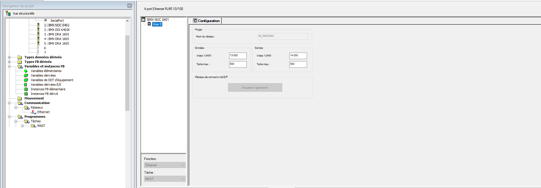

je déclare sur le PLC qui a la NOC un réseau Ethernet comme suit :
Je met la même adresse IP qui est déjà configuré dans la NOC ? il n'y aura pas de conflit IP ?
andala
Messages : 505
Localisation : Atlantide
Message par andala »
Par contre, j'ai la fonction Ethernet qui est grisé donc je peu pas lier mon réseau au NOC... ou alors je fait pas comme il faut !
Messages : 1580
andala a écrit : 15 nov. 2022, 14:45 Donc, du coup, j'inverse client et serveur ce qui ne change rien a la programmation, on est d'acoord ?!
Oui.
andala a écrit : 15 nov. 2022, 14:45 je déclare sur le PLC qui a la NOC un réseau Ethernet comme suit :
Maintenant que tu le dit, je crois bien que j'ai dit une connerie.
Il y'a rien a configurer sur l'automate concernant l'IP de la NOC. Ça se fait "en live" directement dans la NOC.
C'est fort probable que ta config coté "automate avec la NOC" soit déjà bonne finalement. Oups.
Désolé.

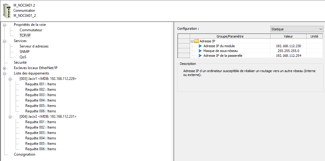

Messages : 1960
MiGaNuTs a écrit : 15 nov. 2022, 13:47 Au niveau de tes captures d’Écran un seul des 2 a un réseau Ethernet déclaré en bonne et due forme. Il faut que tu la déclare aussi sur celui qui a la NOC.
Le seul projet que j'ai fait avec une NOC, je n'ai pas déclaré de réseau.
Il faut juste renseigner les propriétés de la voie dans le DTM de la carte.
Et la liste des équipements qui causent, bien sûr.
Edit. Voici un exemple :
