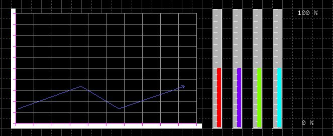

J'ai une vue courbes sur mon pupitre 1500 comfort où j'ai besoin d'afficher 5 courbes et la compléxité c'est que j'ai des échelles différentes.
Au niveau des axes Y, je peux éventuellement utiliser l'axe de droit pour une courbe et l'axe de gauche pour la seconde, mais comment faire pour les autres.
Si quelqu'un avez une idée, cela m'arrangerais ;-)

Connais pas COMFORT, Disons que moi sur Vijeo-designer je met un bargraph pour chaque voie et ramène tout à 0/100 % sur les bargraphs

merci de votre retour, mais j'ai trouvé. Il faut mettre à l'échelle les différentes variables.
