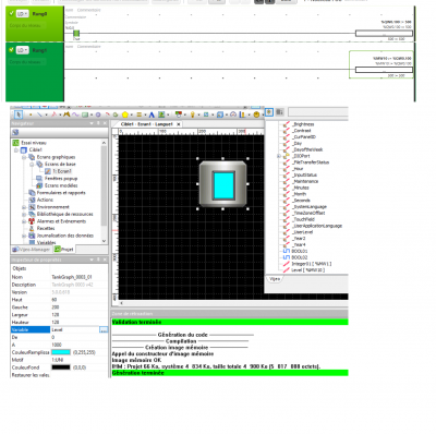

Je ne comprends pas pourquoi ma variable analogique ne fonctionne pas sous vijeo.
Quelqu'un pourrait me dire là où je me suis trompé svp.

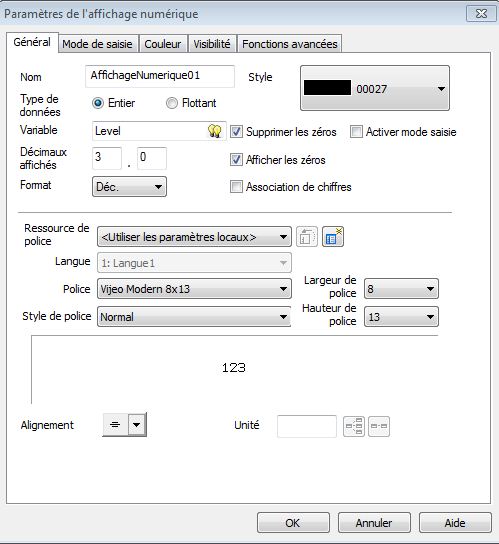

Je commencerais déjà par mettre un objet « Affichage Numérique » de la variable Level et voir si ça affiche la valeur 500

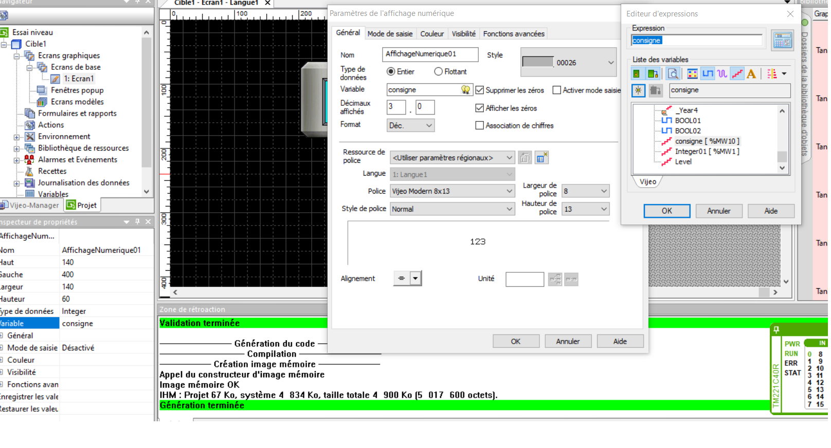

ça ne s'affiche pas effectivement.
Pourtant lorsque je fais des programmes avec des tout ou rien, cela fonctionne.
Messages : 7807
Re: [Vijeo Designer] Problème variable analogique
si ça affiche zéro c'est que ça discute pas le bout de gras avec l'automate
quand ça communique pas avec l'API ya un triangle jaune dans un coin, c'est le cas ?

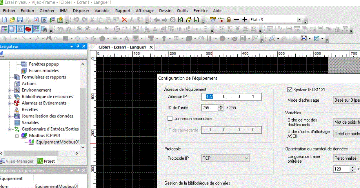

Voici la config, et sur somachine config d'origine.
Messages : 7807
ça répond pas à la question
pitsoun
Messages : 23
Enregistré le : 14 oct. 2022, 11:15
Message par pitsoun »
Non aucun triangle jaune
Messages : 7807
bizarre , bizarre, est que dans l'automate dans une table d'animation le %MW10 affiche bien la valeur 500 ??

Si je comprends bien (en essayant de trouver des indices dans les copies d'écran partielles) vous utilisez le simulateur de Machine Expert Basic et le simulateur de Vijeo Designer.
C'est la première fois que vous faites cela ?
Vous ne nous donnez pas suffisamment d'informations. Ça "ne fonctionne pas" mais vous n'expliquez ni ne montrez le résultat que vous estimez défaillant. L'écran affiche-t-il la valeur 0 ?
Montrez-nous les propriétés de la variable.
Pour la simulation de l'afficheur, dans Vijeo Designer il faut faire "Démarrer la simulation" et non "Démarrer la simulation du périphérique".
