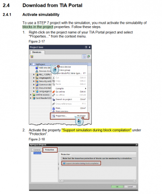

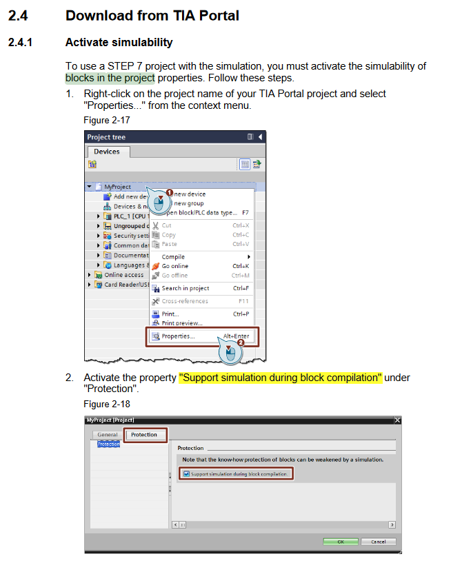

Bonjour philou77,
de mémoire il y a une option à cocher pour pouvoir utiliser PLCSIM :
"activer la simulation lors de la compilation des blocs"
sinon faudrait effectivement voir si le problème n'est pas lié à la VM :
- compatibilité des versions VMWare 15 - TIA 13 - Windows 7 ...
- recherche Google : "support.siemens" insufficient resource visualization

gmak a écrit : 12 oct. 2022, 13:51 "activer la simulation lors de la compilation des blocs"
J'ai pas l'onglet protection dans la fenêtre propriété de mon projet
