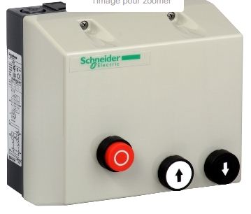

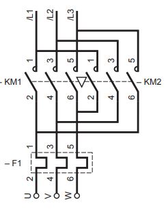

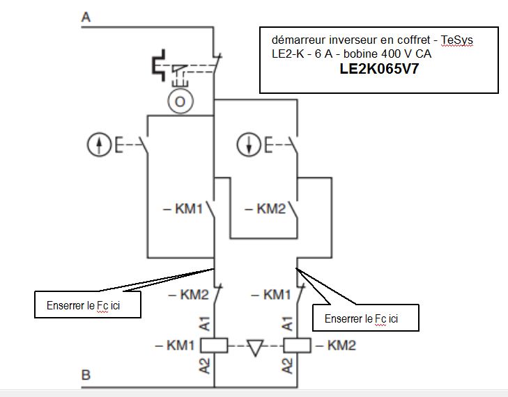

Re: Branchement Moteur Becker porte indus. automatique
Le plus simple c’est de remplacer toute cette drouille par un
CONTACTEUR DÉMARREUR 2 SENS DE MARCHE EN COFFRET SCHNEIDER 400Vac 6A
REF: LE2K065V7
Juste à y raccorder les deux fin de courses haut/bas
--clic pour zoom---
