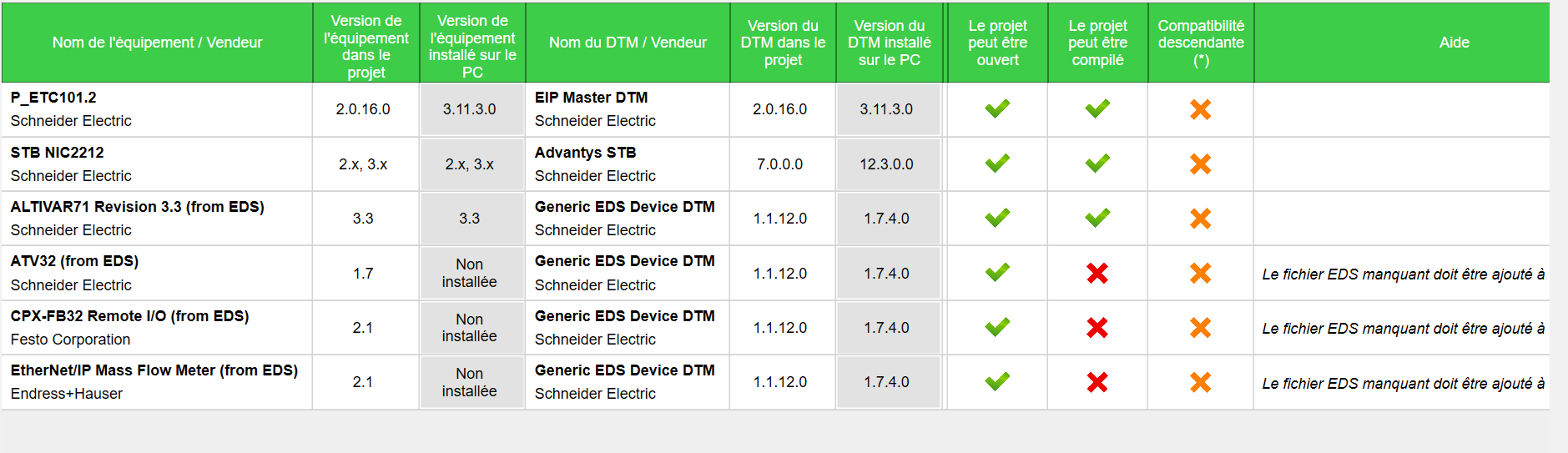

les machines ont quelques années, nous n'avons pas de cd d'installation pour les DTM(eds) d'origine et je n'arrive pas à les trouver.

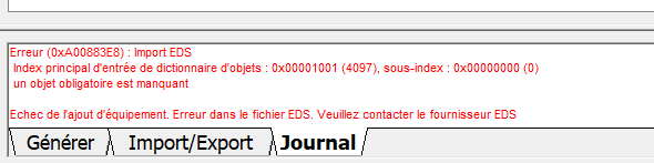

tous les fichiers eds que je trouve ne veulent pas marcher "un objet obligatoire est manquant" ou ne correspondent pas.
pouvez vous m'aider svp

D'après vos copies d'écran il manque des fichiers EDS (pour réseau EtherNet/IP) à importer dans le catalogue de DTM.
Avez-vous les fichiers EDS ?
J'ai trouvé ceux-là :
- ATV32 EDS 1.7 (sur cette page).
- CPX-FB32 EDS (sur cette page).
Pour le débitmètre Endress Hauser, on dirait qu'il s'agit d'un fichier EDS générique d'après le nom "EtherNet/IP Mass Flow Meter"... Or je ne trouve que des fichiers EDS associés à des gammes d'appareils.
Si le débitmètre possède des pages web embarquées, il doit être possible d'en récupérer le fichier EDS.

pas pour les fichier EDS je les avais trouvés, mais impossible de les rajouter sans message d'erreur, je n'utilisais pas la bonne méthode :? ( voir https://www.se.com/fr/fr/faqs/FA134750/ )
je l'avais vue pourtant cette façon de faire(sans trop y faire attention).... trop bête de pas avoir essayé avant :?

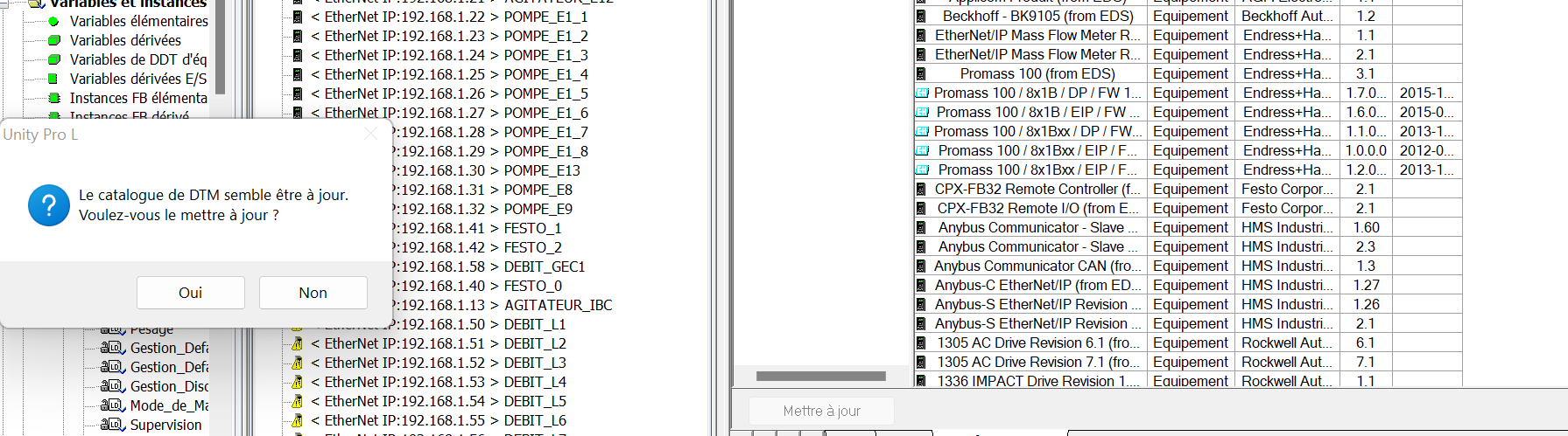

Sur votre copie d'écran ça dit que le fichier EDS du débitmètre n'est pas installé : l'installation du fichier EDS du Promass 100 a-t-elle échoué ? Avez-vous bien fait la mise à jour du catalogue DTM après l'import du fichier EDS ?

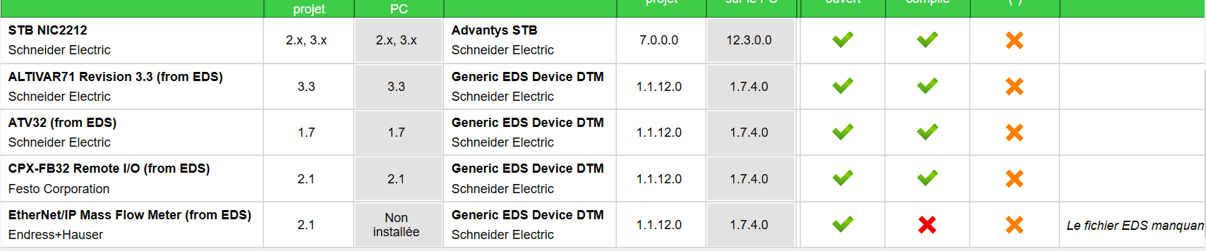

Je vois que vous avez installé beaucoup de fichiers EDS.
Mais il faut que le DTM résultant ait le même nom ("EtherNet/IP Mass Flow Meter (from EDS)") et la même version (2.1).
Étrangement vous avez un DTM "EtherNet/IP Mass Flow Meter R..." dont on ne voit pas la suite du nom et qui possède la bonne version.
J'ai installé (dans Unity Pro 13.1) le fichier 049E002B104A0200.eds dont je vous ai donné le lien précédemment, et j'obtiens le bon nom :
