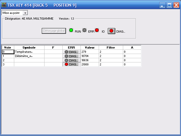

Bonjour messieurs/dames,
J'ai un petit soucis concernant une carte AEY 414. En effet celle ci possède 4 entrée dont 2 sont utilisées.
La première en PT100 (Sonde de température) et la 2eme en 4-20mA (débitmètre électromagnétique). Au niveau de la PT100 aucun soucis mais, au niveau de l'entrée 4-20, branché ou pas, j'ai une valeur constante de 19000 pts.Il y a des résistances livrées avec de mémoire.
Mes questions sont les suivantes : Comment corriger cette erreur d'entrée ? La résistance est-elle obligatoire et si oui, comment la brancher (pas trouvé de doc sur cette config) ? et pour finir j'ai déjà changer la carte d'entrée sans résultat donc dois-je changer mon débitmètre ?
merci d'avance comme toujours ;)

C’est du dépannage? Ça voudrait dire que ça fonctionnait tel quel avant.
andala a écrit : 01 juil. 2022, 16:25 au niveau de l'entrée 4-20, branché ou pas, j'ai une valeur constante de 19000 pts.
Si branché ou pas tu as toujours la même valeur sur la carte, je dirais que le problème ne vient pas du débitmètre. A vérifier avec appareil de mesure.
Tu as deux voies de libre encore sur ta carte, tu as essayé sur une autre voie?

Dans le "manuel utilisateur" https://www.se.com/fr/fr/product/TSXAEY ... ultigamme/ il parle bien d’un shunt (résistance de 250 ohm) à placer entre les bornes ( 2 et 3) par exemple .
Et je pense qu’il vaut mieux faire un essai avec capteur connecté.
Messages : 7807
Re: [TSX Premium] Branchement TSX AEY 414
il faut mettre la résistance

Gigi a écrit : 01 juil. 2022, 17:09 Dans le "manuel utilisateur" https://www.se.com/fr/fr/product/TSXAEY ... ultigamme/ il parle bien d’un shunt (résistance de 250 ohm) à placer entre les bornes ( 2 et 3) par exemple ( pour U= 10 V on a bien 250*20mA)
En effet ! je vais tenter de la mettre pour voir...
Oui j'y ai deja pensé :D mais meme resultat:

Bon...
J'ai changer de voie en mettant une résistance au borne 7 et 8 mais j’obtiens -600 et quelque sans compter que la résistance monte a 2000°C.
J'ai essayé sur une autre voie avec et sans la résistance et c'est la même chose (-600 avec la R et 20000 sans)
Je n'ai jamais autant galéré a paramétrer une carte d'entrée analogique :!:
Une autre idée peut être ?

Tu n'as pas répondu à la question de Jambe. Est ce que ça fonctionnais avant ? Parce que si en changeant de voie ça ne marche toujours pas, on pourrai tout simplement incriminer le débitmètre.

En fait ça marchait avant puis, j'ai eu ce problème sur l’ancienne carte, j'ai changer la carte mais même problème.
Au pire, je vais tester un autre élément en 4-20 sur cette voie et on va vite voir si c'est le débitmètre ou la carte :D
