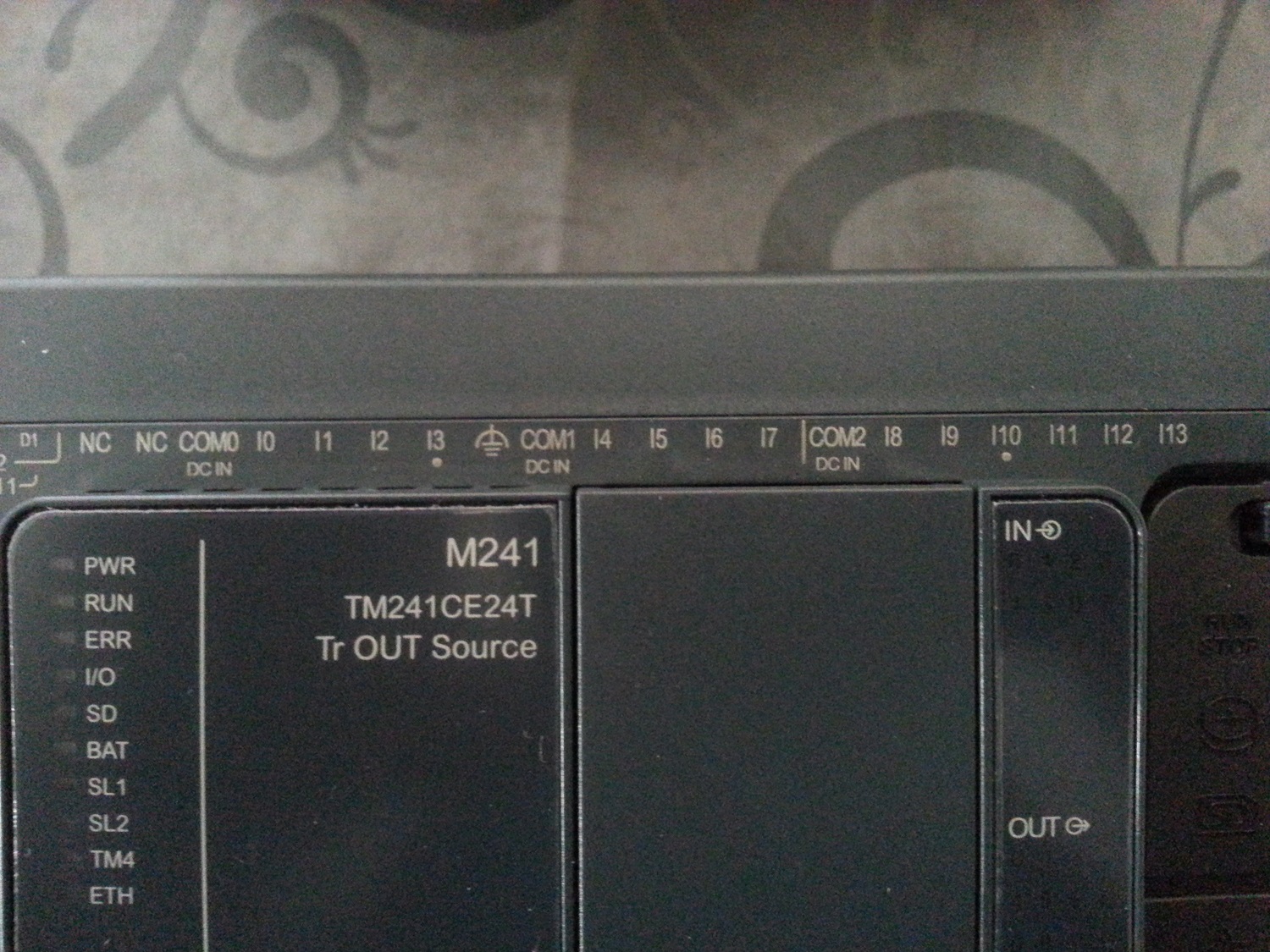

Je voudrai câbler une sonde TOR sur une entrée d'un M241
Est ce l'automate qui alimente en positif et négatif la sonde?
Comment câbler cette sonde sur l'automate ? jusqu’à maintenant j'avais un crouzet mais les entrées et sorties ne sont pas les mêmes
Sur les sorties c'est la même question pour un relais ?
Ci-joint les photos des entrées et sorties
Merci de votre aide
Merci de votre aide

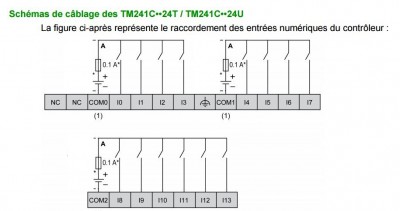

sur l'aide en ligne de SoMachine ya la doc avec le schéma de raccordements des E/S

il faut fournir une alimentation 24Vcc

Si j'ai bien compris il y a une sortie commune pour les 4 entrée.
Donc c'est l'automate qui alimente la sonde?

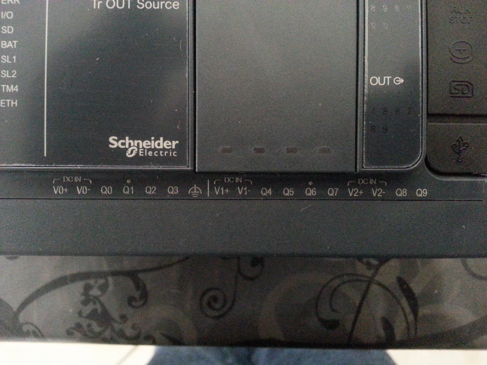

Et pour les sorties ?
J'ai VO+ et VO- pour 4 sorties ?
C'est pas du tout comme un crouzet !!
Merci de ta réponse
Merci de ta réponse

Pour l'automate :
Alimentation externe en 24VDC pour ce modèle
Il possède 14 entrées TOR 24VDC
Qui peuvent être câblées en logique positive (Sink = commun des contacts relié au +24VDC) ou en logique négative (Source = commun des contacts relié au 0V)
L'habitude et la configuration par défaut est le câblage en logique positive (voir l'image postée plus haut par Itasoft)
Il possède 10 sorties à transistor
Attention, sorties à transistor donc elles ne peuvent piloter que des charges alimentées en 24VDC !
Le commun des charges doit être relié au 0V (Source).

pourquoi veux tu que ça soit comme un CROUZET ?
c'est pas l'automate qui alimente les entrées, puisque ya une alim qui est dessinée

d'avoir une entrée commune en +24v me perturbe, sur un crouzet il y a deux connexions par entrée
Et pour les sorties comment je câble mon relais entre V1+ et V1- et sur la sortie Q4 ?

pourquoi tu veux 2 connexions par entrée puisque elles sont toutes en 24Vcc ???????????????????????????????????????????????????????????????????????????
