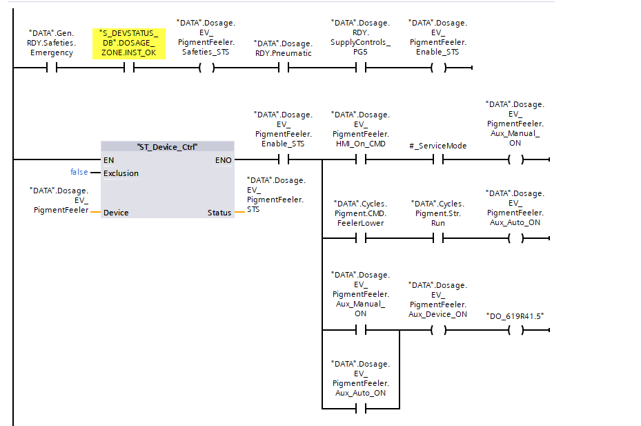

Bonjour je suis technicien de maintenance dans un société et au mois d'aout on va recevoir une nouvelle machine j'ai donc eu le programme en avance et il y a quelque chose que je comprend pas il utilise des sortie au milieu des réseaux alors qu'on ma toujours dit un réseau une sortie donc j'aimerai savoir si ça ce fait ou si je dois leur dire de recommencer?
j'aime bien quand c'est fait de façon académique

Pas de contre indication notoire, il teste l'état d'une sortie TOR, rien d'anormal.
Ce qu'il faut éviter c'est d'affecter (=, set, reset) d'une même sortie à plusieurs endroits..
De même éviter les Set/Reset sur les sorties.

Je pense que la question porte sur les bobines en série dont je ne vois pas l’utilité et surtout me pose également problème mais ça doit être lié à mon grand âge.

il faut être né "teutons" pour faire des trucs aussi infâmes

Lol Itasoft !
La même fonction existe en schneider.
Bien vue Gigi, j'avais zappé...
Mais bon même combat, du moment qu'on l'écrit qu'une fois....
C'est sûr que c'est pas très... 'souple' comme prog..
Cela vient surement d'une programmation sans grafcet ou d'un teuton bien piqué !
Mais j'ai vu des choses en siemens....z'avez pas idée

Ça revient au même de les mettre en série :
que d'aller a la ligne pour en activer plusieurs en parallèle :
Ça change rien au fonctionnement, c'est juste esthétique.

Désolé je ne le savais pas mais vous êtes d’accord si j’enseigne pas ce genre de truc à mes étudiants parce qu’ils feront la même chose en câblage électrique et me me jurerons que j’ai faux,lol.

C'est sûr qu'en voyant cela avec un raisonnement électrique, ça choque ! Mieux vaut rester booléen pur !
Mais c'est plus courant que ce que l'on croit, surtout chez Siemens (jamais vu sur du Schneider pour ma part).
Mieux vaut tout de même en parler aux étudiants, justement. Leur dire que c'est le genre de situation sur laquelle ils peuvent tomber. Ce n'est pas "sale", juste bizarre et il veut mieux éviter.

effectivement, c'est permis dans certains logiciels de programmation, je ne l'avais vu que sur les API Rockwell avec RSLogix5000.
Cela dit, c'est permis, mais pas conseillé : voir les bonnes pratiques de codage suivantes :
- PLCChecker : règle O.U 10 : Les bobines en LD sont alignées à droite
- PLCOpen Coding Guidelines : règle L5 : Une bobine ne devrait pas être suivie d'un contact

merci à tous pour vos réponses le pire c'est que c'est des Romain et pas des Teuton qui on fait ça
je vous avouerais que visuelement moi ça me choque mais bon si c'est autorisé
