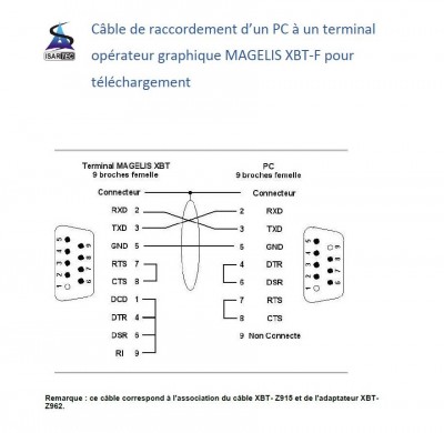

j'ai recuperer une magelis xbtf034510 avec port db9 et db25
j'ai fabriquer le cable db9F -> db9F pour pouvoir dialoguer avec le pc via xbtl1000, mais je n'arrive pas a dialoguer
le pc a un db9M donc je n'utilise pas de USB
j'ai essayer transfert import mais rien, il cherche mais fini par me dire pas de terminal connecter
la magelis boot mais me demande d'inserer la carte pcmcia sur le socket 1
voici l'image du cable que j'ai concu
j'essayer en unitelway mais pas de com
magelis xbtf034510 prob com

si ya pas de carte PCMCIA d'enfilée tu ne peux rien faire
l'application se trouve sur la carte PCMCIA et se charge à la mise sous tension

Salut Merci pour ta reponse, donc il faut que je me procure une xbt mem16
mais apres je fais comment pour le prog dans le xbtmem16 ?

non,
après avoir enfilée la carte PCMCIA il faut créer une nouvelle application avec XBTL1000 et la transferer sur le XBTF (EXPORT)

non, c'est un terminal il doit être connecté sur un automate
Pour faire de la domotique avec ça ; il te faut :
-Une carte mémoire PCMCIA XBTMEM16 ça doit aussi marcher avec l'adaptateur , jamais essayé
-Le logiciel XBTL1000
-Un automate programmable (PLC) avec une liaison protocole Unitelway ou ModBus

j'ai un TSX3721 qui sera en unitelway avec la magelis
- Messages : 7806
Re: magelis xbtf034510 prob com
ok, alors c'est tout bon
