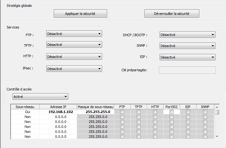

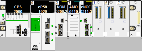

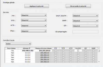

DavyQ
Messages : 11
Enregistré le : 04 mars 2016, 14:15
Re: M580 + BMENOC0311
Message par DavyQ »
Voilà la conf API
Voilà l'écran sécurité
En repassant sur ce dernier écran, je pense qu'il manque du paramétrage.
Bruce33
Messages : 967
Localisation : Pas-de-Calais
Message par Bruce33 »
On voit bien que la sécurité est configurée à son maximum !
Cliquez sur déverrouiller la sécurité (mais vous pouvez affiner la sécurité... si vous y comprenez quelque chose).
Mais il faudra régénérer le programme automate et le recharger.

DavyQ
Messages : 11
Message par DavyQ »
je confirme que c'était bien les paramètres de sécurité qui bloquaient la comm.
Merci pour votre aide.
