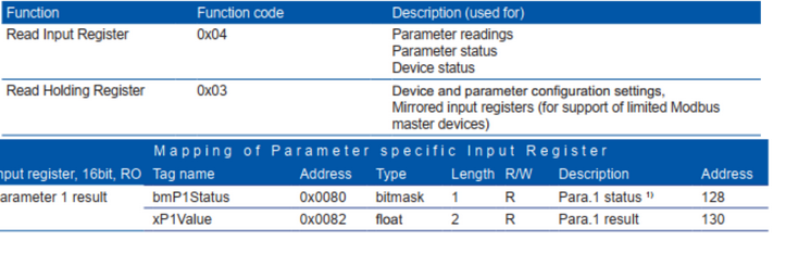

Je suis entrain de paramétrer des blocs de liaisons modbus tcp MB_CLIENT dont je me suis déjà servie.
Mais la je rencontre un problème, le bloc MB_client dialogue bien avec l'appareil car je vois les paquets d'échanges mais les valeurs en REAL ne correspondent pas entre le MB_DATA_PTR et l'appareil ou je viens chercher les infos.
Mon bloc MB_ client a les paramètres suivant :
-REQ cadencé a 10Hz
-Disconnect FALSE
-MB_MODE en 0
-MB_DATA_ADRR 40130 (Mapping en photo)
-MB_DATA_LEN 2
J'ai bien le 7006 en status et le busy done ce cadence.
Je pense que c'est un problème soit de paramétrage du bloc notamment l'adressage du DATA pointeur ou de format de variable.
Mapping :
Merci à vous pour votre aide :)

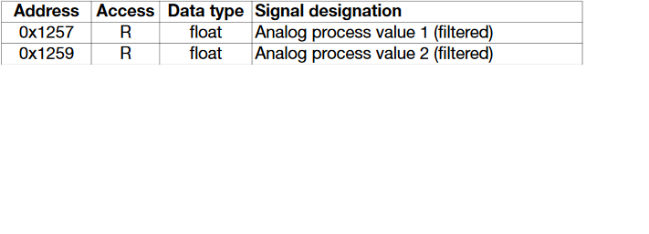

Oui je l'ai déjà utilisé en float et sur mon data_ptr en real ça marche avec un jumo logoscreen nt
MB_ADRR : 44695
Mapping :
Je devrais avoir une valeur de température en °C au lieu de ça j'ai des valeurs en 10^-6 qui bouge
J'ai oublier de préciser que c'est un appareil de la marque SCAN concube D330.

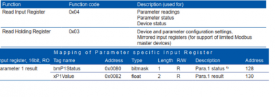

maintenant que je suis expert en Modbus TCP pour le Siemens je peux t'aider :roll: (viewtopic.php?p=40405#p40405) lol
Ton MB_MODE = 0 donc tu fait de la lecture de donnée :
Sur la doc du materiel c'est indiqué (page 26 https://www.qsenz.nl/application/files/ ... 200114.pdf)=>
Code : Tout sélectionner
Mapping of Parameter specific Input Register :
Input register,16bit, RO => parameter 1 result :
Tag name => bmP1Status
Address => 0x0080
Type => bitmask
Length =>1
R/W => R
Description => Para.1 status
Address=>128
Tag name => xP1Value
Address => 0x0082
Type => float
Length =>1
R/W => R
Description => Para.1 result
Address=>130
Il faut donc mettre la valeur 40129 à ton MB_DATA_ADDR puis, à partir de la logiquement je dirais que tu as, dans ton MB_DATA_PTR:
Premiere valeur :
PTR[1] = status de la connexion
PTR[2] = 1ere partie de la valeur
PTR[3] = 2eme partie de la valeur
Deuxième valeur :
PTR[4] = status de la connexion
PTR[5] = 1ere partie de la valeur
PTR[6] = 2eme partie de la valeur
Etc...
D'abord, bien allée dans propriété et désactiver l’accès au bloc optimisé de ton DB ou il y a tes variables PTR ensuite, par exemples, si le numéro de décalage de ta variable PTR[2] = 22.0 (et logiquement PTR[3] = 24.0) alors il te suffit de convertir ta variable PTR[2] qui est en INT en REAL et la normalement la variable REAL va donc prendre les Bytes 22.0 à 25.0 soit les INT PTR[2] et PTR[3] et donc, tu auras ta bonne valeur.
Dites moi si c'est clair et corrigez moi si je me trompe ;)

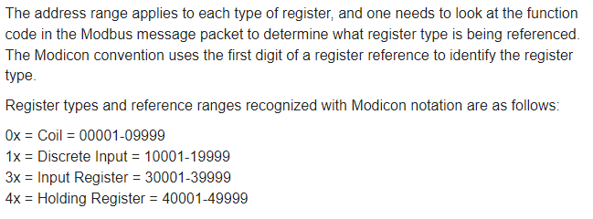

J'ai aussi trouvé ça sur le net :
Vue que je suis en registre d'entrée peut-être qu'il faut que j'utilise l'adressage en 30000 ? Je n'est pas essayé encore :)

Sycon88 a écrit : 09 mars 2022, 15:44 Par contre je n'est pas compris comment tu décompose la valeur dans une variable que je reçoit en REAL dans mon DB sur le DATA_PTR en 3 parties de valeurs pour l'adresse 40129. :)
En fait, tu reçois 3 valeurs par le modbus (et c'est la ou la doc nous induit en erreur car c'est envoyé en INT x2 et pas réellement en REAL) :
L’état de la connexion : PTR[1] qui est un INT
Ta valeur mesuré sur PTR[2] ET PTR[3] qui est ton REAL (4 bytes) transmis en 2 x INT (2x2 bytes soit bien tes 4 bytes)
Il te suffit juste de mettre un bloc CONVERT avec en IN ton tag PTR[2] et en OUT le tag de ton choix en REAL.
Vu que le INT prend 2 bytes, et que le REAL en prend 4, l'automate va prendre les 2 bytes de PTR[2] mais aussi ceux du PTR[3] car c'est lui qui est a la suite autrement dit, le INT, si il est en 22.0 et 23.0 (2 bytes), le REAL, étant sur 4 Byte va prendre 22.0 et 23.0 mais aussi 24.0 et 25.0 ! Normal car il a besoin de 4 bytes consécutif. Du coup pas besoin de faire quoi que ce soit avec le PTR[3] qui du coup, sera lu implicitement par la conversion
Pour la valeur du MB_DATA_ADDR, c'est bien 40001 + ton numéro de registre (128) soit 40129. je suis pratiquement sur pour le 40000 car je viens tous juste de finir le même type de com d’où mon message au dernier post :lol:
C'est clair pour toi ? :)
