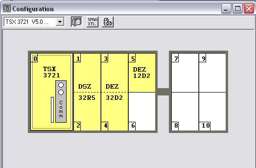

J'ai un problème récurrent sur une de mes machines, des fois, le grafcet reste bloqué à l'étape initiale, il ne passe pas la transition alors que tout est OK (contact / et étape initiale + 1 sec).
Je suis obligé à chaque fois de redémarrer l'automate à froid...
config automate chargeuse.png (10.09 Kio) Vu 600 fois
La CPU a déjà été changée et à priori, rien de faux dans le programme...
Quelqu'un aurait-il déjà eu affaire à un tel mystère ?

Vérifier que %SY23 n'est pas activé.
