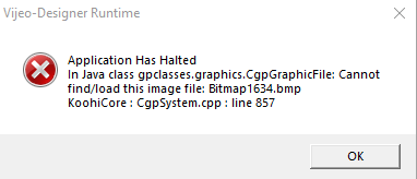

Depuis quelques temps j'ai un problème avec la simulation de vijeo designer. Je lance ma simulation tout va bien, jusqu'au moment où je souhaite changer de page, le logiciel crash et me met comme message d'erreur que je vous ai joins
Le problème apparait seulement 3 simulation sur 4, la fois où cela fonctionne je n'ai aucun problème du genre
Capture d’écran 2022-02-02 105355.png (8.5 Kio) Vu 994 fois
Je sais qu'un sujet a déjà été ouvert pour ça mais il n'a pas réellement était résolu
Je vous remercie

En lisant le message, on voit que l'image "Bitmap1634.bmp" est introuvable ou ne peut être chargée.
Il faut vérifier dans le programme à quoi elle correspond (écrite en dur, générée par une boucle?) et si elle ne pointe pas vers un fichier qui n'existe pas

Le problème c'est que cette erreur ce produit de manière aléatoire et en plus le bitmap change a chaque fois de numéro ...

Essaie de faire un "Nettoyer tout" avant de relancer la simulation.
