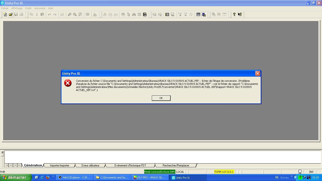

Probelem de convertion d'un programme pl7 pro vers unity pro

bonjour
je veux faire une convertion de mon programme pl7 pro vers un unity pro l’extension du pl7 pro (.FEF) alors voila le msg donné

il faut d'abord aller voir le fichier RAPPORT pour voir la cause

itasoft a écrit :slts,
voila le rapport
Fichier source PL7 : "C:\Documents and Settings\Administrateur\Bureau\VRACK SILO 5 010915 ACTUEL.FEF"
Fichier cible Unity Pro : "C:\Documents and Settings\Administrateur\Mes documents\Schneider Electric\Unity Pro\PL7Converter\VRACK SILO 5 010915 ACTUEL.XEF\VRACK SILO 5 010915 ACTUEL.XEF"
Fichier du rapport de conversion : "C:\Documents and Settings\Administrateur\Mes documents\Schneider Electric\Unity Pro\PL7Converter\VRACK SILO 5 010915 ACTUEL.XEF\Rapport VRACK SILO 5 010915 ACTUEL_XEF.txt"
Nom de l'application : 'STATION'
Automate source PL7 : "TSX 57202 V3.3" Carte mémoire : "None"
Automate cible Unity Pro : "TSX 57202 V3.3" Carte mémoire : "None"
Messages globaux
Erreur d'analyse : l'UC "TSX 57202" ne peut pas être convertie en UC Unity Pro.
Pour plus d'informations, consultez l'aide en ligne d'UnityPro :
Unity > Logiciel Unity Pro > Convertisseur PL7 > Annexe > Recommandations
Erreur d'analyse : convertisseur (HC) ligne 12.
Erreur d'analyse : convertisseur (SC) ligne 397.
Messages : 7831
Re: Probelem de convertion d'un programme pl7 pro vers unity pro
la réponse est claire: Erreur d'analyse : "l'UC "TSX 57202" ne peut pas être convertie en UC Unity Pro."
sur PL7-PRO changer l'UC pour un TSX57303A et générer un .FEF
