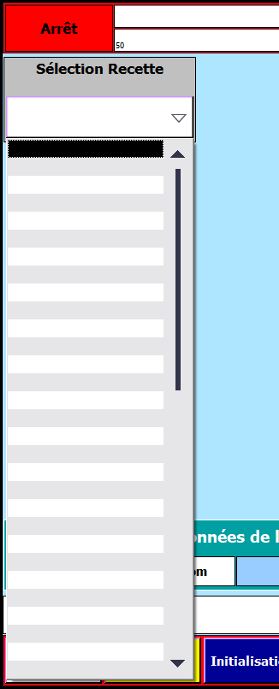

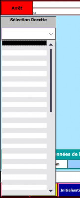

Dans un TP Comfort, j'ai créé une liste de texte qui reprend tous les noms des recettes dont le type de données est String[20].
Problème :
A la mise sous tension de l'IHM, aucune entrée de cette liste n'est visible.

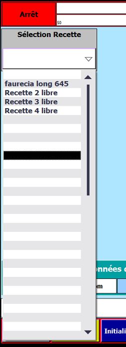

Pour les rendre visibles, il faut les sélectionner au moins une fois... (ici, j'ai sélectionné successivement les 4 premières entrées de la liste)
Quelqu'un peut-il me dire s'il y a un moyen ou un paramètre pour qu'à la mise sous tension, cette liste s'initialise automatiquement.

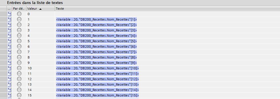

J'ai essayé de mettre un espace devant chaque variable de ma liste de texte mais ça ne règle pas le problème...

disons que sans rien connaitre j’écrirais plutôt
<Variable:20,"DB200_Recettes_Nom_Recettes[1]">
