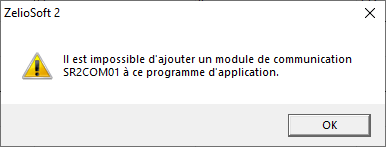

J'essaie de récupérer un programme dans un module Zelio SR2B201BD, j'arrive bien à me connecter au module et à transférer du module vers PC (construction automatique du programme car je n'ai pas la source) mais ensuite j'ai l'erreur suivante qui apparait:
Sans titre2.png (4.63 Kio) Vu 1626 fois
Je pensais que le problème venait de la version de Zeliosoft2 installée sur mon PC (V5.3.1) car le module n'est pas récent, j'ai vérifié et il est en FIRMWARE 4.04 donc normalement il est compatible avec les versions >4.5 de Zeliosoft2 d'après le site de Schneider.
Du coup comme j'ai une erreur ne ne peux pas me mettre en mode monitoring.
C'est la première fois que j'utilise Zeliosoft2 donc je suis novice en la matière, est-ce que j'ai suivi la bonne méthode pour récuperer le programme ?
A quel moment exactement ?

juste après la construction, apparemment le transfert se fait bien car j'ai quelques réseaux en ladder.

c'est juste un message d'information qui veut dire que ya plus de place mémoire pour y ajouter un module COM pour le cas ou on voudrait l'ajouter
