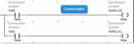

Je suis actuellement sur un projet où j'utilise unity pro, le projet nécessite que je traduise du binaire a de l'Hexadécimal.
Savez vous comment depuis la variable %MW1 je peux traduire en hexadecimal ?
Je vous remercie bonne soirée

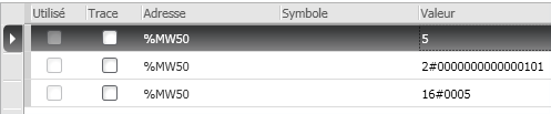

zem a écrit : 16 déc. 2021, 19:18 Savez vous comment depuis la variable %MW1 je peux traduire en hexadecimal
Une fois ta valeur chargée dans %MW1, que tu l'affiche dans une table de variable, tu peux la visualiser dans les formats suivants :
Décimale, Binaire, HEXA, Ascii
Ta variable %MW1 contient la même valeur. La base choisie n'est une représentation de cette même valeur.
Si tu transmets via Mod-Bus ou autre peu importe, ta variable i%MW1 = 5 par exemple (soit 00000101 en binaire) ton équipement recevra cette valeur.
Cordialement.

zem a écrit : 16 déc. 2021, 19:18 j'ai rentré %MW1:1 = 0; %MW1:2 = 1; %MW1:3 = 1 etc jusqu'a 16 bits
%MW1:1 représente un tableau de mots (ici un mot %MW1)
Lorsque tu exécute l'opération
Code : Tout sélectionner
 %MW1:2 := 1
Tu charges la valeur 1 dans chaque mots du tableau composé de 2 Mots dans le cas présent à savoir %MW1:=1, %MW2 := 1
Si tu veux affecter les bits du mot %MW1 procède ainsi :
Bon, j'arrête car j'ai l'impression que la formation va durer un certain temps...
