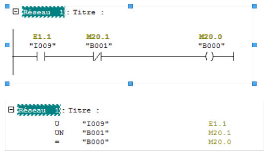

Le premier réseau réécrit en langage à contact donnerait cela :
Il faudra bien sûr adapter les adresses à ton cas par exemple :
pour le mnémonique "I009" avec la bonne adresse entrée (au lieu de E1.1 que j'ai défini arbitrairement)
Cordialement.

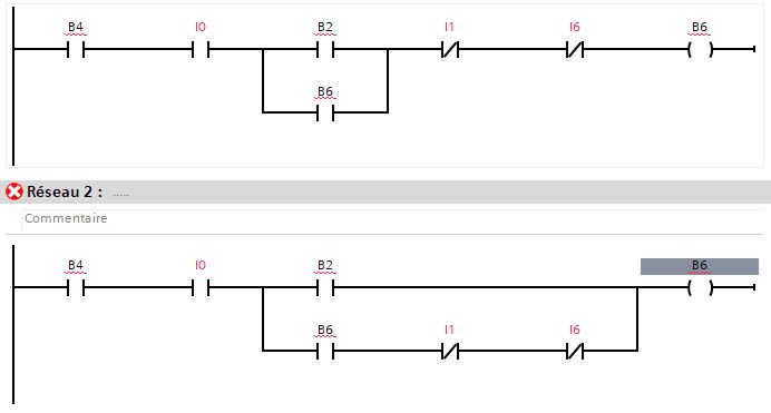

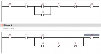

Par contre si je peux avoir un dernier avis,
L B4
A I0
A B2
O B6
AN I1
AN I6
= B6
Vous le lisez comment ? justement le passage de LIST a LADDER ne me permet pas de trancher... (j'ai intentionnellement fais des affectation avec erreur pour comprendre l'exemple)

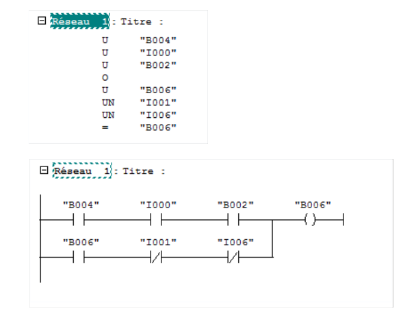

HaZe a écrit : 09 déc. 2021, 08:09 Par contre si je peux avoir un dernier avis,
L B4
A I0
A B2
O B6
AN I1
AN I6
= B6

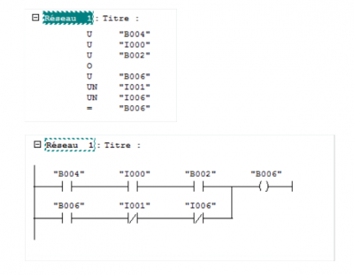

Voici ton réseau corrigé :
Pour info, le code :
O B6
AN I1
en siemens, ne peut être traduit de list vers Langage à Contact. Il faut insérer le "OU" (nouvelle branche ).
Ce qui donne :
O
U B006
UN I001
UN I006, etc...
Ce qui reste l'équivalent du code cité dans ta question, ce n'est pas une erreur de ma part.
Cordialement.

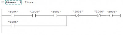

steph68
Messages : 275
Re: S7-1200 - Perte de programme
Message par steph68 »
La traduction est plutôt celle-ci :
Bref, un automaintien classique.
