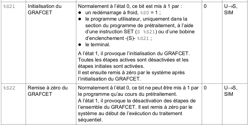

Alors ma question: Je programme plusieurs Grafcet sur un M221. Mon Grafccet d'arret d'urgence doit mettre à l'arrêt 3 autres grafcets ...mais pas tous
Comment faire?
J'ai bien vu le bit système %S21 mais il initialise tous les Grafcets (je crois) donc ce n'est pas ce que je veux
Ci dessous le grafcet que je veux programmer. A l'étape 21, en particuliers Merci.
Comment faire?

Sous Unity, il y a des sections mais pas sous Machine expert basic (il y a des POU). De plus, je ne trouve pas de fonctions SFCCTRL.
Sous Machine expert il y a bien %s21 et %S22 mais ils agissant sur tous les grafcets ( je viens de faire le test). Je n'ai toujours pas trouvé la solution

Déjà ce qu'il faut bien comprendre c'est que le langage SFC des automates ne respecte pas toujours la norme grafcet. On ne fait donc pas toujours (pour ne pas dire rarement) tout ce qui est écrit dans les bouquins.
Cela dit, dans ton cas si il n'y a pas moyen de traiter individuellement les graphes il est néanmoins possible de reseter toutes les étapes individuellement sur la conditions %X21. Charge à toi bien entendu de seter l'étape initiale des graphes en question lorsque la condition d'arrêt ne sera plus présente.

Effectivement sous somachine basic, point de solution, à part de faire cela soit même en écrivant les g7 !
