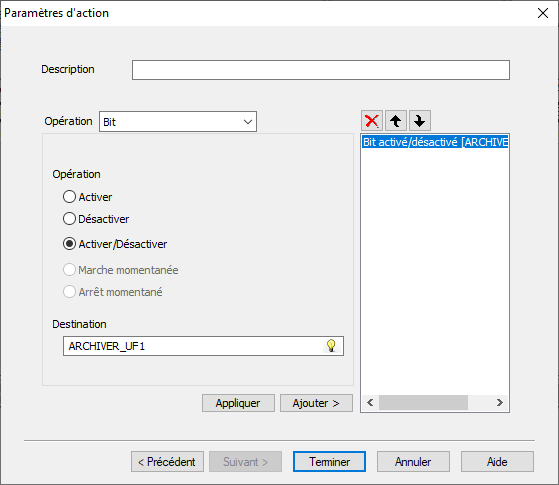

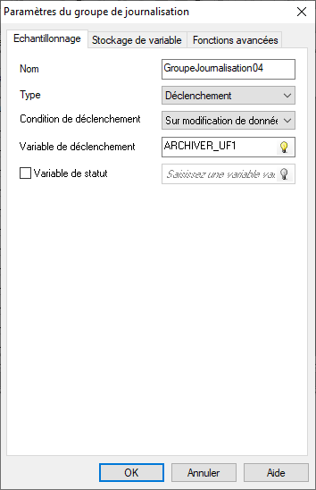

Je me décide à poster pour un problème sur lequel je me casse les dents depuis une semaine, j'ai paramétré un groupe d'historisation pour enregistrer les valeurs de compteurs chaque jour à la même heure.
Le déclenchement de l'historisation se fait sur modification de l'état d'un bit interne du HMI, j'ai paramétré une action planifiée chaque jour à la même heure pour modifier l'état du bit.
Sans titre2.png (9.96 Kio) Vu 1550 fois

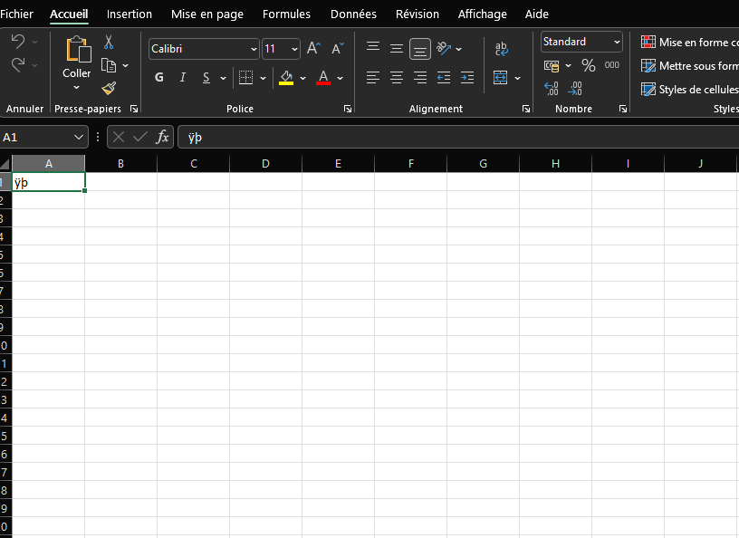

Quand je converti le fichier DAT en fichier CSV je n'ai pas de valeurs mais ça:
Auriez vous une piste pour résoudre ce problème ?

Commence déjà par un déclenchement périodique , visualiser les variables dans une courbe de tendance et quand ta courbe fonctionnera c'est que tu aura gagné, Pour le moment tu travaille en aveugle, LOL

Ouvre déjà ton fichier csv avec un éditeur de texte histoire de voir ce qu'il a dans le ventre (et éventuellement le séparateur utilisé).

Si tu nous dit pas tout aussi :D Comme le dit Béryl il faut ouvrir le csv avec un éditeur texte parce que e fait un fichier csv c'est simplement du texte avec des séparateurs. Cela dit en réfléchissant je crois me souvenir avoir fait des essais d'historisations il y a quelques années avec un Magelis et si je me souvient bien j’avais des soucis à l'affichage sur le Magelis. je me demande si il ne faudrait pas voir dans le gestionnaire d'entrés/sorties si il n'y aurait pas quelque chose au niveau de l’ordre des octets pour l'ascii.
