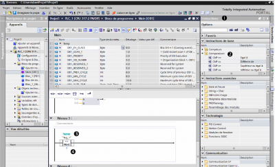

Je cherche à avoir une variable qui passe a l'état haut quand une de mes 33 variable est à l'état haut.
Je pourrais très bien faire 32 contact en parallèle mais c'est pas super donc je cherche une autre méthode.
Mes 32 variable sont 3 mots différents, sauf qu'on ne pas faire de contact avec des mots, mais j'imagine qu'il y a un moyen dans TIA PORTAL pour pouvoir utiliser mon mot pour activer un contact, quelqu'un aurait une idée de comment faire?
Merci d'avance
faire 3 mots <>0 en parallèles

itasoft a écrit : 12 nov. 2021, 12:28 faire 3 mots <>0 en parallèles
Supposons que tes variables soient M0.0 à M4.0 (soit 33 bits)
MD0 étant un mot double (4octets) soit M0.0 à 3.7 (32bits) le 33 iéme étant M4.0.

OK merci, j'avais oublier de précisé, je suis tout nouveau (je suis en Licence pro en alternance) et je découvre TIA portal, j'ai juste fait un tout petit peu de Unity mais très basique.
J'ai compris, mais je ne trouve pas le comparateur que tu as utilisé, il se trouve où?

1) A droite instruction
2) choisir Instruction de base comparaison
3) Paramétrer valeur 1 (MW0)
4) Parametrer valeur 2 (Constante 0)

On peut y accéder directement tel que ci-dessous mais la première méthode te permettra de découvrir les instructions :
Et j'avais oublié de préciser en 3) ici le choix du format (Byte, int, Word, DInt, DWORD, real).
Dans ton cas j'utiliserai Int.
