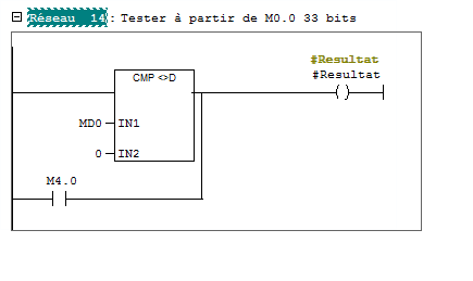

Supposons que tes variables soient M0.0 à M4.0 (soit 33 bits)
MD0 étant un mot double (4octets) soit M0.0 à 3.7 (32bits) le 33 iéme étant M4.0.

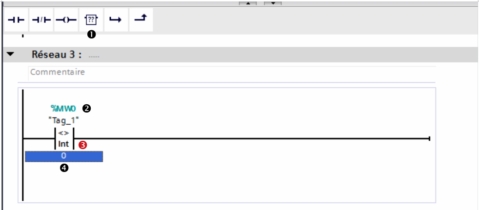

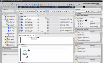

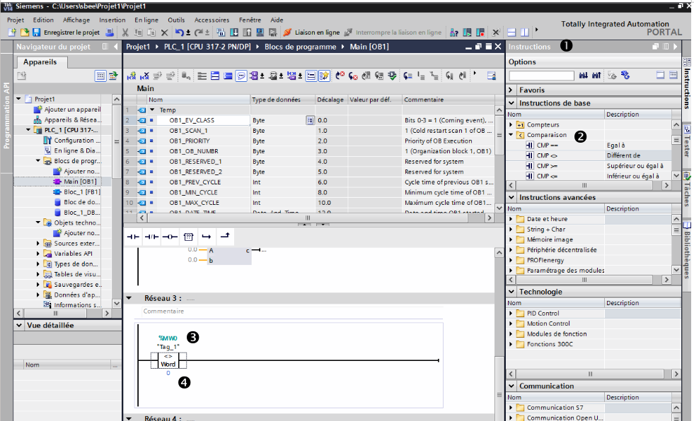

1) A droite instruction
2) choisir Instruction de base comparaison
3) Paramétrer valeur 1 (MW0)
4) Parametrer valeur 2 (Constante 0)

On peut y accéder directement tel que ci-dessous mais la première méthode te permettra de découvrir les instructions :
Et j'avais oublié de préciser en 3) ici le choix du format (Byte, int, Word, DInt, DWORD, real).
Dans ton cas j'utiliserai Int.
