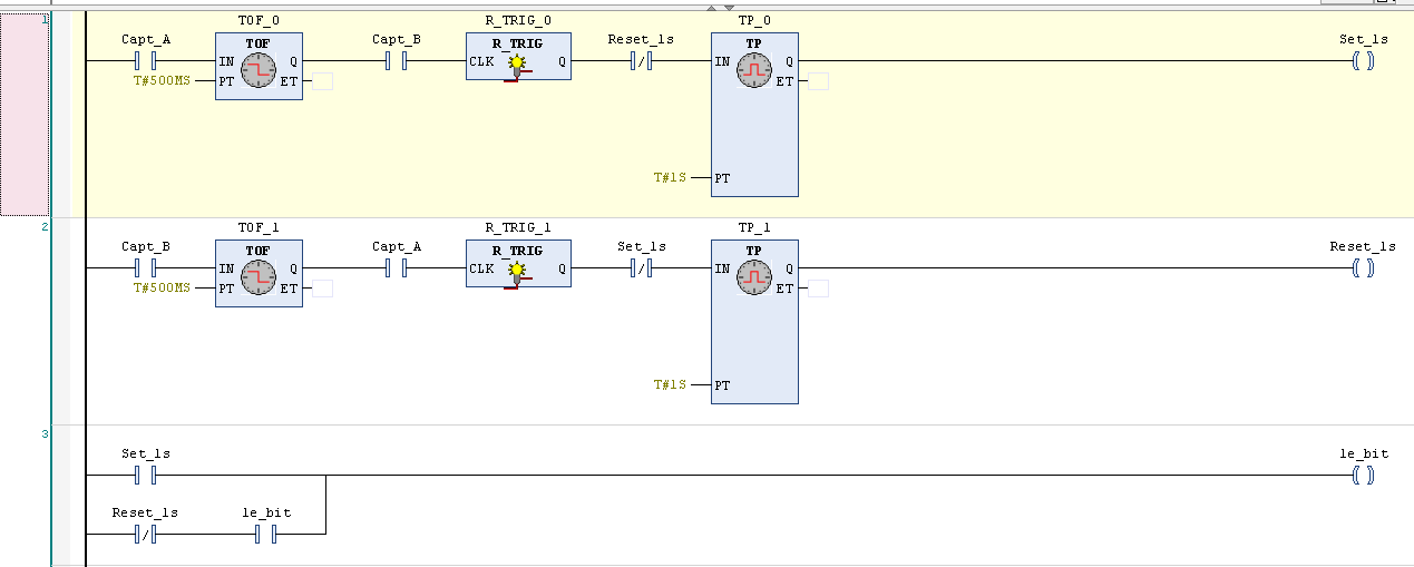

J'ai besoin de vos lumières. J'ai deux capteurs photoélectriques A et B distant de 40cm sur un tapis roulant. Si j'ai les capteurs A puis B dans cet ordre je dois Seter un bit à 1 durant 1s, et si j'ai B puis A je dois Reseter le bit pendant 1s . Impossible d'avoir A et B en même temps.
Avez vous une idée pour faire ça simplement sur TIA avec une CPU S7-1200 ?

Bonjour, pour ce fonctionnement, j'utiliserais 2 bascules RS:
- une pour le cas A puis B
- une pour le cas B puis A

Ci-dessous, une solution possible:
T#500MS (0.5 secondes) : est le temps maximum entre deux captations des signaux capteur A et B (à rallonger si besoin).
Pendant le maintien du set ou du reset pendant 1s aucune autre action possible.
Si le dernier signal était un set ou un reset, celui-ci est maintenu jusqu'à arriver du prochain ordre. Et donc le maintien du signal est au minimum d'une seconde.
En espérant avoir répondu à ta question.
Bien cordialement;
Bien cordialement;
