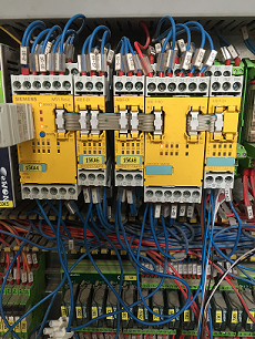

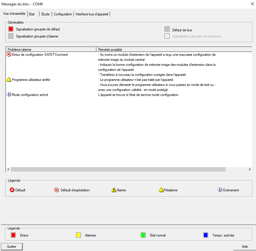

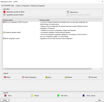

Petite question pour les spécialistes Siemens : Un client m'a appelé aujourd'hui pour me dire qu'il n'arrivait plus à réarmer ses AU, barrières, etc... Arrivé sur place j'ai vu qu'aucune LED ne s'allumait sur la CPU : on l'a donc remplacée par une qu'il avait en stock mais ça ne redémarre pas (LED SF allumée sur la CPU et aussi sur un module E/S et LED DEVICE clignotante sur la CPU). Ensuite je me mets en ligne avec Sirius ES, et le message remonté est "Au moins un module d'extension de l'appareil a reçu une mauvaise configuration de mémoire image du module central".
Qui peut me donner quelques détails sur ce message ?
Pour finir, comme je n'avais pas de temps à lui consacrer aujourd'hui, j'ai juste essayé de remplacer le module E/S avec la LED SF allumée et j'ai pris une EEPROM neuve, j'ai rechargé le programme mais pas mieux, toujours le même état.
